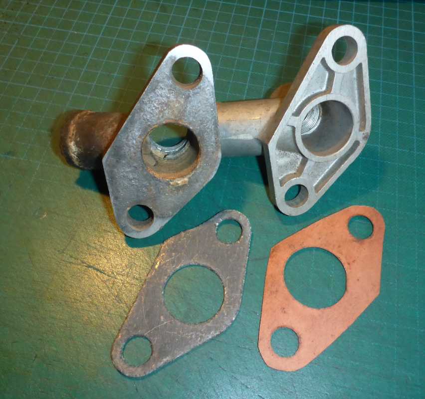

Alles Gesagte gilt natürlich auch für den Benzinmotor. Bei diesem Motor kommt aber noch eine Schwachstelle hinzu, nämlich die Schrauben 4 und 12 (Reihenfolge des Anzugs), die den Stutzen für den Kühlwasseraustritt halten. Die dafür vorgesehene originale Dichtung ist 1,7 mm stark, hat also etwa die gleiche Stärke wie die Zylinderkopfdichtung. Warum das so ist, ist mir völlig rätselhaft.
Es führt dazu, dass sich der Flansch des Stutzens regelmäßig stark verzieht und bei jeder Montage geplant werden muss. Bei der neueren Ausführung dieses Stutzens sind sogar wegen des Verzugs Risse keine Seltenheit.
Hinzu kommt, dass diese beiden Schrauben auch ein anderes Setzverhalten haben, unter ihnen gibt es schließlich zwei starke Dichtungen. Es ist also ratsam, besonders diese beiden Schrauben auch nach dem üblichen Anziehen zu beobachten.
Obwohl ich noch etliche originale Dichtungen habe, verwende ich sie nicht, sondern habe mir dünnere Dichtungen aus 0,5 mm starkem Papier geschnitten. Wahrscheinlich wäre eine noch dünnere Dichtung sogar noch besser.
Es grüßt euch Harald
eine interessante Beitragsfolge, ganz sicher hat jeder von uns irgendeinen neuen Gedanken gefunden.

Re: Zylinderkopfdichtung OM 636 Schrauben nachziehen
Tschau Harald,
mein Kühlwasserstutzen war gerissen.
hallo,
dieses Problem kenne ich ausreichend.
Habe es mit einer dicken Dichtung erst gar nicht probiert. Die dünne Papierdichtung hats auch nicht gebracht.
Habe jetzt beide Flächen kontrolliert und den Flansch nachgearbeitet und nur mit Dichtmasse zusammengebaut (vorher etwas ablüften lassen).
jetzt ist der Flansch dicht.
Es ist eine Fehlkonstruktion! mit der originalen Dichtung und dann mit 8mkp die langen Schrauben anziehen verbiegt / bricht jeden Flansch.
Lieber Alfred,
das wird die ultimative Lösung sein, so werde ich das bei der nächsten Gelegenheit auch machen.
Mit deinem Urteil bist Du aber sehr mild. Zwar ist das ganz sicher eine Fehlkonstruktion, der eigentliche Skandal ist aber doch, dass während der gesamten Produktionszeit - immerhin 25 Jahre - und auch danach während des etwa 15 jährigen Einsatzes, also in rund 40 Jahren "im Werk", - wie das so hochnäsig heißt- niemand es für nötig gehalten hat, hier eine Korrektur vorzunehmen. Wie soll man so etwas nennen? Das ist doch mehr als Inkompetenz. Bräsigkeit? LmaA- Haltung? Jedenfalls will so eine Beobachtung so gar nicht zu dem Bild passen, das man von dieser Firma hat.
