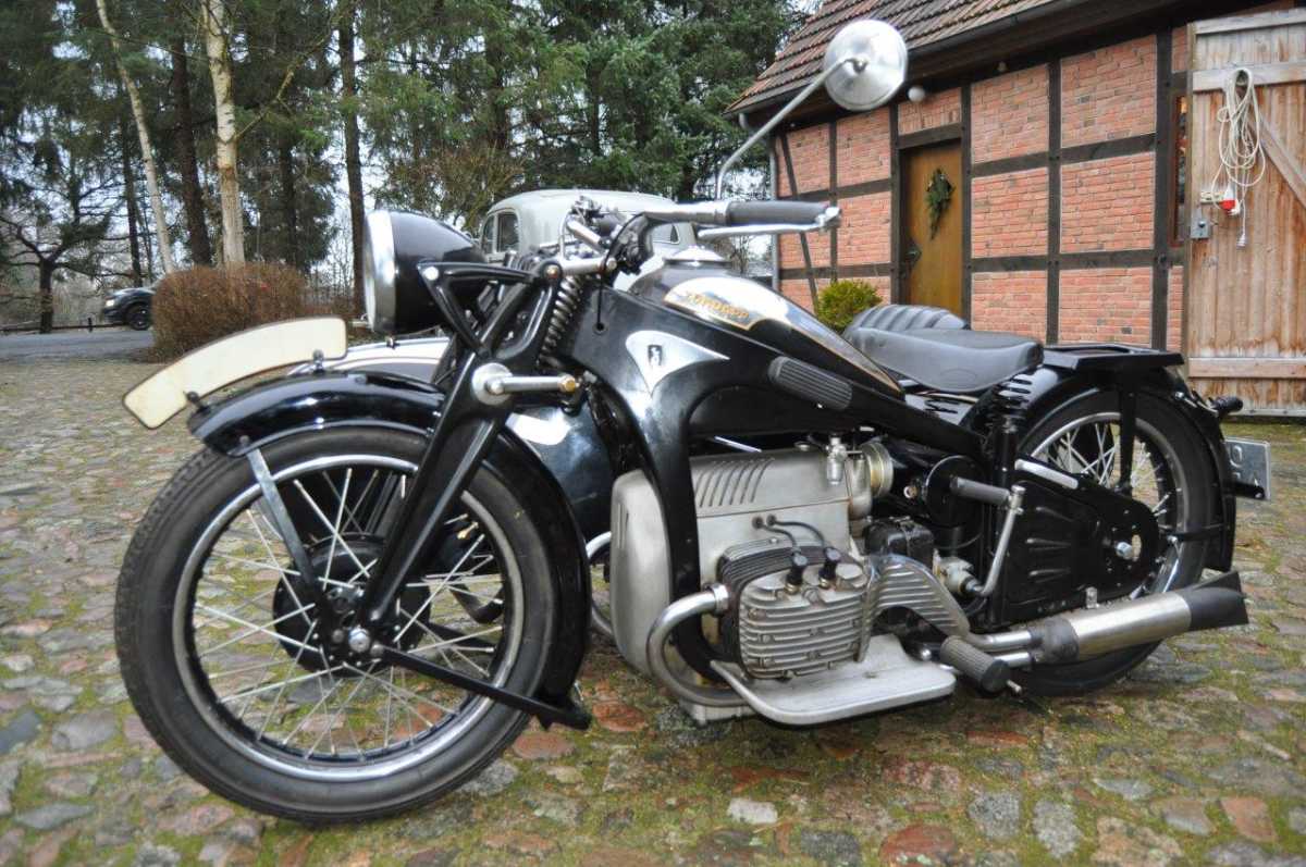

Hier nochmal ein abschreckendes Beispiel zum Thema: meine Zündapp K 800 von 1933
Mit einem luftgekühlten 800 ccm 4 Zylinder Boxer Motor.
Das sich im Kurbelgehäuse ungleich verteilende Schleuderöl kühlt die eine Seite besser als die andere. Und die hinteren Zylinder werden schlechter gekühlt als die vorderen. Deshalb fahre ich diese Maschine mit drei verschiedenen Kolbenspielen und sechs verschiedenen Ventilspielen! Man möchte sagen: eine Fehlkonstruktion. Wenn sie nicht so wunderschön wäre.
- DSC_6157a.jpg (125.33 KiB) 19886 mal betrachtet

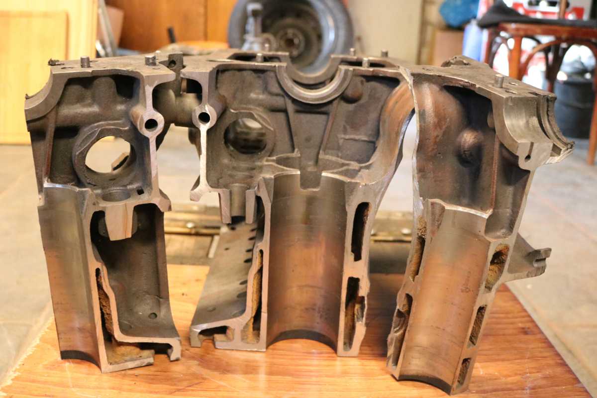

nun habe ich doch noch zwei Bilder gefunden. In der DB-Zeichnung kann man (mit etwas Mühe) gewisse Details des Wasserlaufs erkennen. Das andere Bild zeigt einen D-Block, den mein Freund Gerd Weißmann vor längerer Zeit aufgeschnitten hat.
- OM 636 Schnitt.JPG (109.77 KiB) 19861 mal betrachtet
- File1094.jpg (128.53 KiB) 19861 mal betrachtet

Der geschnittene Block ist der modernere D-Block mit einem grossen Deckel auf der Stösselseite ab 170Db.
Während die Zeichnung einen Normalblock für Benziner und Diesel zeigt, der hat die Kanäle für Ein-und Auslass des Benziners und wurde für D und Da verbaut und hatte 2 schmalere Deckel.
Wann genau der Wechsel war weiss ich nicht,
