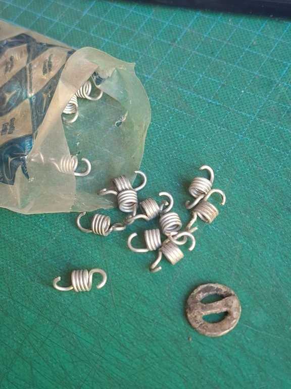

- Beiträge: 1110
Re: Feder für Stern auf der Kühlerverkleidung
Lieber Uli,
dann scheint aber doch etwas mit der Feder nicht zu stimmen. Verchromt waren diese Federn nicht. Kann es sein, dass auch Durchmesser und Drahtstärke nicht stimmen? Soll ich dir mal eine originale Feder als Vorlage für eine Nachfertigung schicken?
die Federn auf Deinen Bildern haben scheinbar eine geringere Drahtstärke. Könntest Du mir diese und den Durchmesser bitte mal mitteilen? Kannst Du erkennen, welchen Oberflächenschutz sie haben? Oder ist es Edelstahlfederdraht?
Vielen Dank und herzliche Grüße

- Beiträge: 1110
Lieber Uli,
auf die Schnelle: Drahtstärke 1,3 (oder 1,2), Durchmesser der Windung 7,65.

- Beiträge: 1110
Lieber Uli,
nun noch das fehlende Maß: Länge der Feder 20. Sie sind verzinkt. Am Montag schicke ich dir ein Muster.
