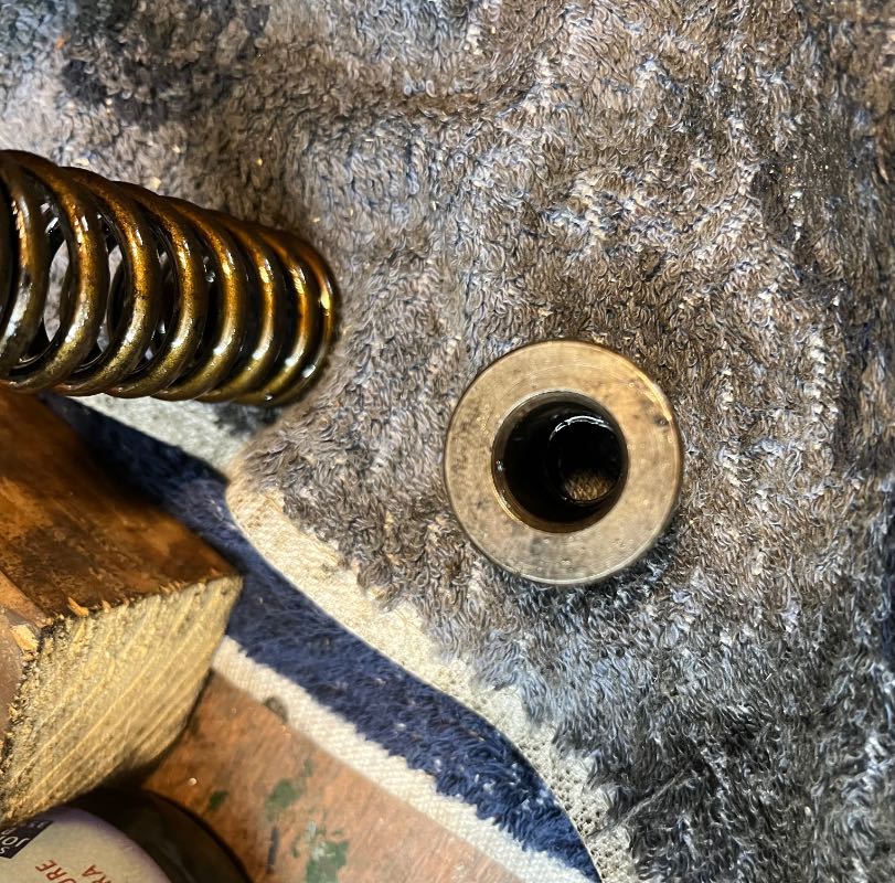

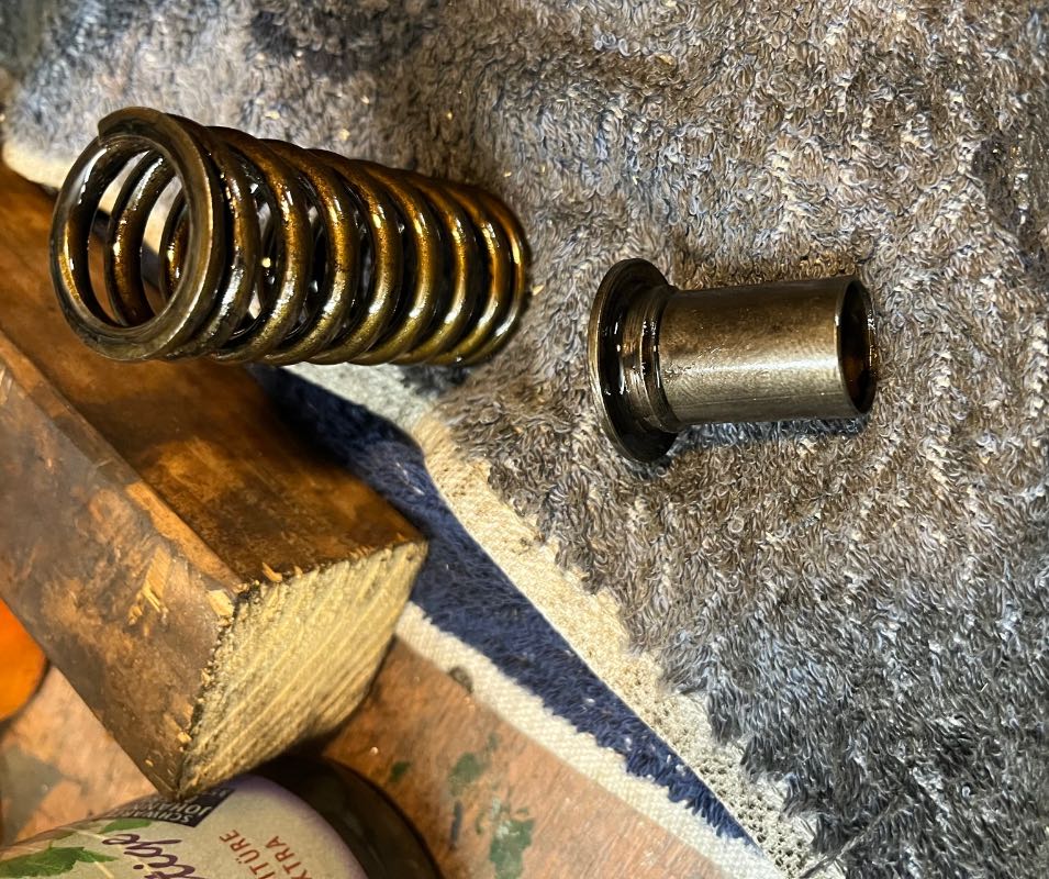

Das mit den Dichtungen hab ich zugegebenermaßen „versemmelt“, auch weil ich diese ganzen unterschiedlichen Varianten so nicht kannte und auch nicht erwartet hätte. Wie bereits geschrieben, hat der „Kartoffelbomber“, so nennen wir den S-D , andere Ventilführungen.
Anbei ein Bild dieser Federteller/Hülsen Kombination. Das hab ich dort so vorgefunden.
Motor ist aus dem Ponton mit BM 930

Ralf, deine Bilder zeigen die althergebrachten Ventilteller...Hülsen, wie sie von jeher eingebaut waren, aber da gibt es inzwischen neuere Dichtelemente, oder diese Teile waren für andere Motore gedacht, jedenfalls habe ich sie in mehreren Dichtsätzen vorgefunden.
Ich habe diese Teile mal in meinen S-D Kopf eingebaut (musste allerdings die Hülsen entfernen) aber keine Veränderung von Blaurauch beim Starten, oder Ölverbrauch erkennen können.
Wenn ich wieder in die Werkstatt komme, mache ich von den Teilen ein Foto.

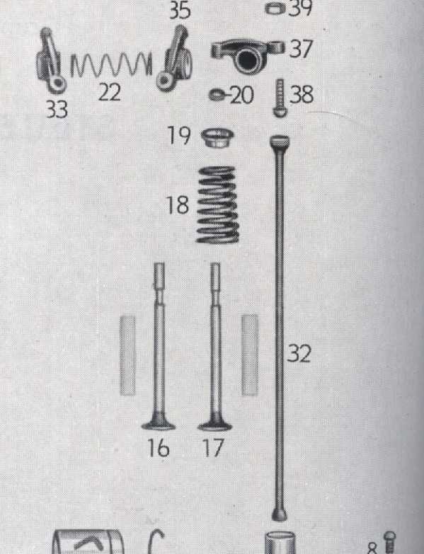

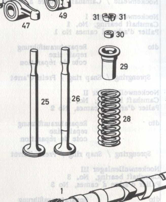

Du schreibst:" Hülsen, wie sie von jeher eingebaut waren". Das ist meiner Meinung nach nicht ganz richtig. Diese Hülsen/ langen Ventilteller mit Gummidichtung wurden erst mit den Typen Db/ S-D eingeführt. Zuvor, also bei D, Da und DS, gab es die kurzen Ventilfederteller ohne Dichtung.
Auch der Motor des Typ 180 und die Industriemotoren haben die gleichen langen Hülsen mit Dichtung wie Db/ S-D. Eine dritte Version kenne ich nicht.

ja, das hätte ich dazu schreiben müssen. Ganz einfach: das Bild mit den flachen Tellern stammt aus dem Ersatzteilkatalog 170 Da, Ausgabe A. Das andere aus einem Katalog für Industriemotoren. Aber auch im Katalog des 170 DS, Ausgabe A, findest Du noch die flachen Teller.
