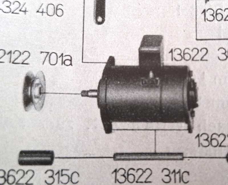

Lieber Georges,
nochmal eine Ergänzung. Ich habe in der Ersatzteilliste 170 V Ausgabe G, 1942 nachgesehen. Dort findet sich die Abbildung einer Lichtmaschine mit glattem Spannband und einer Riemenscheibe ohne Luftbleche. Ich nehme an, dass es die oben angesprochene 90 W Lima ist. Da hier die Saugwirkung der Riemenscheibe späterer Modelle fehlt, ist es in diesem Fall sicher vorteilhaft, das Spannband bei einer Nachrüstung so einzusetzen, dass die Öffnungen der Schlitze nach vorn zeigen. Das heißt meiner Meinung nach aber nicht zwingend, dass das auch für Lichtmaschinen mit Riemenscheiben mit Luftblechen gilt. Grübeln wir noch ein paar Nächte über dieses Problem.

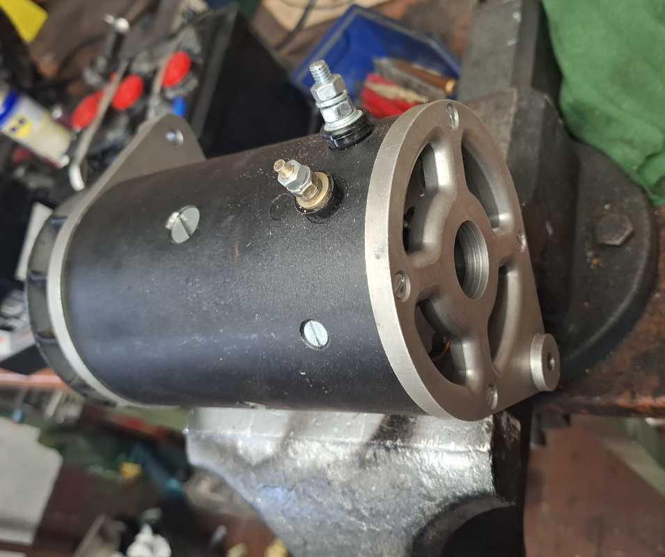

Lieber Ralf,
unabhängig von deinen Überlegungen: auch modernere Lichtmaschinen werden luftgekühlt. Sie haben vorn eine verrippte Riemenscheibe und die hintere Wand ist meist großzügig durchbrochen. Da muss die Luft also auch "um die Ecke strömen". Zu Anfang schrieb ich, die Diskussion um die Lage der Schlitzöffnungen sei eine akademische Diskussion. Damit meinte ich, dass, wie auch immer die Schlitze ausgerichtet sind, Luft eintreten wird. Den eigentlichen Grund dafür, dass die Schlitzöffnungen hinten liegen sollten, sehe ich darin, dass der durch den Kühler eintretende und an der Lima vorbeifliegende Straßenstaub abgewiesen wird und nicht in das Gehäuse eindringen kann.

- Beiträge: 623
Re: 15.4 LiMa Kollektorabdeckband mit Schlitzen
Hallo lieber Harald,
das ist durchaus richtig, denn im Grunde genommen werden alle Lichtmaschinen mehr oder weniger auf diese Art gekühlt. Entscheidend ist die Bauweise der Riemenscheibe und ganz besonders die der Lagerschilde.
Ich bin mir ziemlich sicher, dass auch die alte 90Watt Lichtmaschine vorn ein offenes Lagerschild hat.
Die moderne Version aus deinem Bild hat sogar das hintere Lagerschild als offene Version.
Ich kenne diese Lichtmaschinen aus Ponton und Heckflosse, sie haben in der Regel 160 Watt und die größte Version sogar 300 Watt. Das ist dann schon eine andere Nummer. Alle haben entweder ein geschlossenes Abdeckband, oder gar keines, wie in deinem Bild.
Das man nun bei einer schwachen Lichtmaschine zu diesen Maßnahmen greift, wie im Datenblatt beschrieben, leuchtet mir ein, insbesondere, wenn die Riemenscheibe einfacher Ausführung ist.
Ich würde so etwas nur aus heutiger Sicht nicht mehr verbauen, original hin oder her.
Von daher hast du recht, darüber zu diskutieren ist schon sehr akademisch.

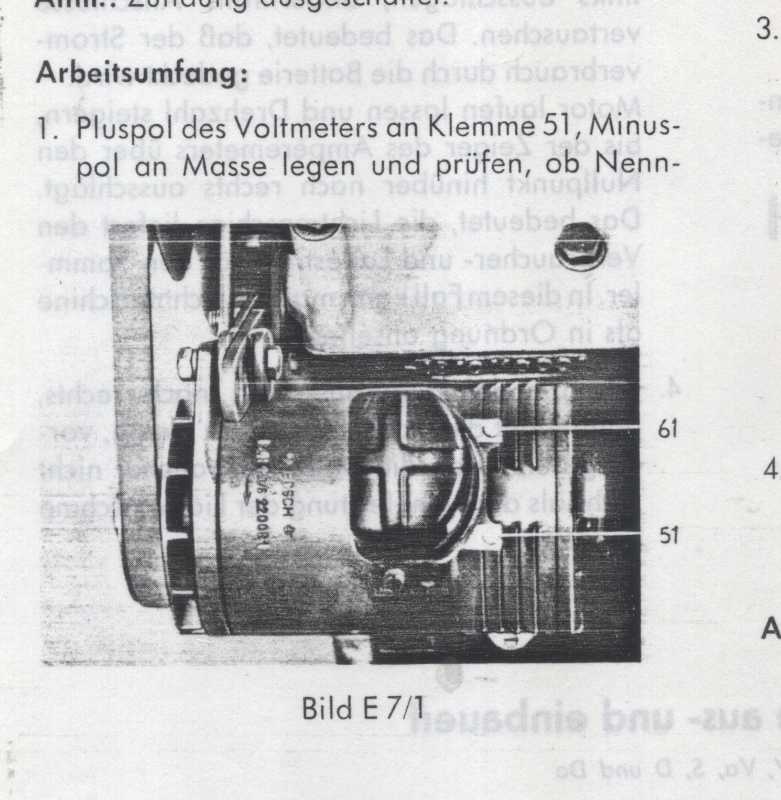

- Beiträge: 1110
nochmal eine Abbildung aus dem Werkstatthandbuch.
