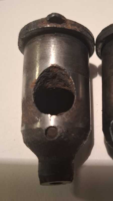

Kugelstift oder nicht?

Re: Kugelstift oder nicht?
Lieber Baloke,
Vielen Dank für die Präsentation des älteren Berichts, der sicher in der Sammlung unter der entsprechenden Rubrik aufgenommen werden sollte, so müss man nicht in den Beiträgen später endlos suchen.
Wenn s auch ein bisschen speziell ist, so bleibt diese forensische Analyse allenthalben interessant.
In der Praxis wird gekauft und eingesetzt, derlei findet dort wenig Berücksichtigung.
Der Ptüfling ist insofern interessant in Bezug auf die Schrumpfring des Kugelstifts in der Führung.
So empfiehlt es sich wohl bei Ersatz gleich alle Vorkammern zu ziehen und zu kontrollieren, eben auch auf besagte Rissbildung, wenn auch nicht unbedingt mit dem gezeigten aufwändigen Prüfverfahren.
beste Grüße Ralf

- Beiträge: 1108
Lieber Ralf,
nochmal zum Thema Rissbildung. So dramatisch ist das nicht. Dieses Problem tauchte wohl ausschließlich bei den sehr alten Vorkammern auf, da lagen die Bohrungen für die Glühkerze und die des Kugelstifts nämlich auf einer Achse übereinander, der Steg dazwischen war nur 3 mm breit. Diese Schwachstelle wurde aber schon sehr früh erkannt und man hat die Bohrung für den Kugelstift ein wenig zur Seite verschoben. Dadurch wurde der Steg zwischen den beiden Bohrungen doppelt so groß und die Gefahr war gebannt. In meinem Lager tummeln sich bestimmt 30 alte Vorkammern. Alle haben versetzte Bohrungen. Bis auf eine. Als Hauke damals bei mir war, um seine "Prüflinge" auszuwählen, dauerte es nur Sekunden, da hatte er sich mit traumwandlerischer Sicherheit genau diese eine herausgeangelt. Sie wurde sein "Prüfling 1".
Das obere der angehängten Bilder zeigt "Prüfling 1", darunter eine spätere Vorkammer mit versetzter Bohrung.
- Prüfling 1.jpg (18.92 KiB) 21247 mal betrachtet
- Kugelstift 2.jpg (26.28 KiB) 21247 mal betrachtet
