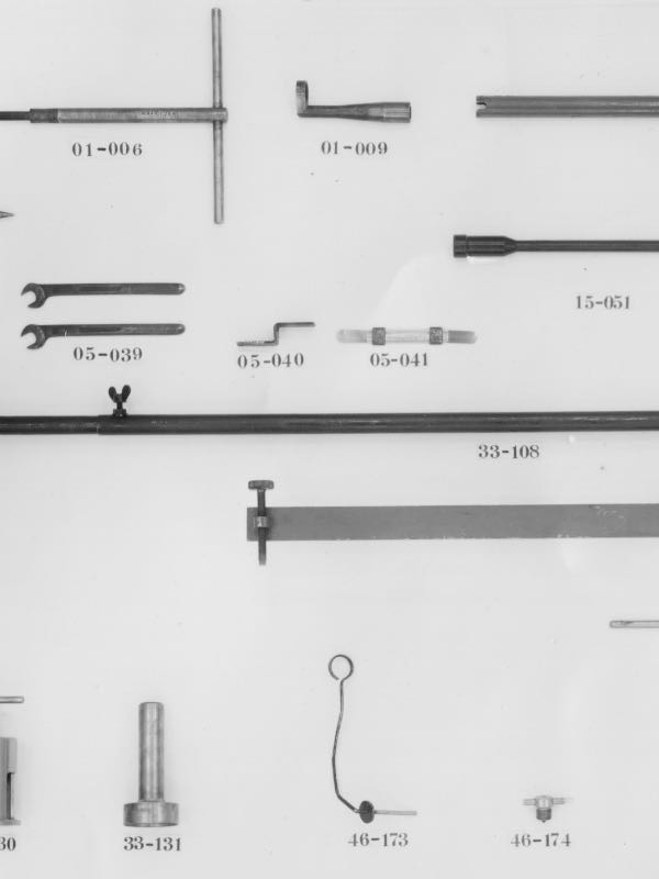

Beiträge: 1010
Re: Ölleck am Lenkgetriebe 170S
Tschau Oldimat,
ich habe Vermutungen:
Das Lenkgetriebe ist mit Öl überfüllt. Bitte kontrollieren. Begründung unten.
Die Entlüftungsbohrungen im Verschlusszapfen könnten verstopft sein.
In der Sonderwerkzeugliste von 1950 sind Werkzeuge abgebildet:
46-173 Ölmessstab für Lenkung. Dies zeigt dass das Lenkgetriebe nicht bis zum Rand des Verschlussstopfens gefüllt werden darf,
(auch wenn's schrägsteht). Das Mass kenne ich nicht.
01-009 Einsatz für Drehmomentenschlüssel Zyl-Kopfschr. beim Zündverteiler, geht aber auch für den OM636
