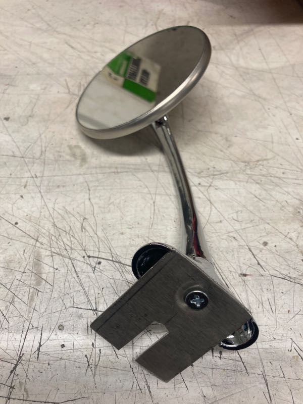

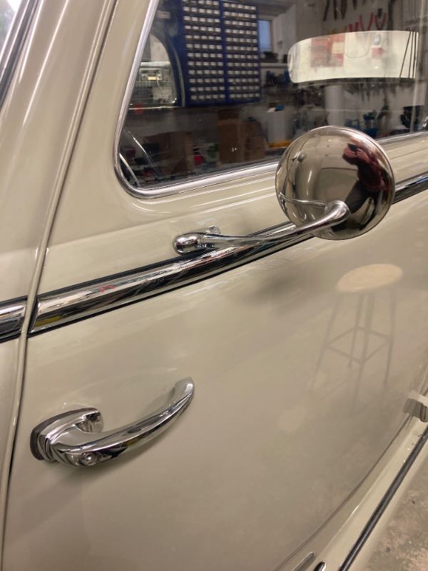

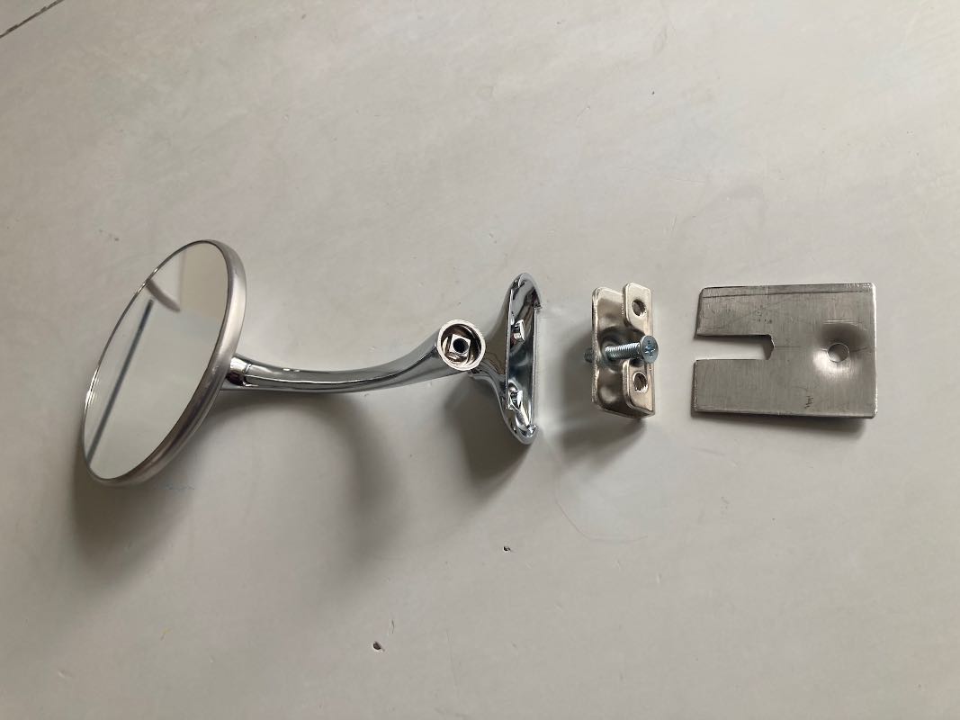

Wie bereits beschrieben, sind meine Zierleisten auch an der Tür wie an der Haube mit Schrauben und nicht Klips befestigt. Darum habe ich dem guten Beispiel von Lars nachfolgen können, aber ohne zusätzliches Bohren: Ich habe zwei Klemmspiegel für etwa 33 Euro das Stück gekauft, das Klemmteil mit einem selbstgefertigten Halter aus 1 mm starkem Edelstahlblech ersetzt, das Ganze unter die Zierleiste hineingeschoben und mit der Schraube festgezogen. Alles sieht jetzt wie „vom Werk“ aus...

Das finde ich eine gute Lösung. Musstest du die Zierleiste wegen
dem Blech anpassen oder passte es so?
- jimattsson
- Beiträge: 149
Re: Aussenspiegel am 170 S
Nein, es hat einwandfrei gepasst. Das Halteblech ist zwischen Tür und Keder eingeschoben. Pass nur auf dass alle scharfe Ecken abgeschliffen sind.

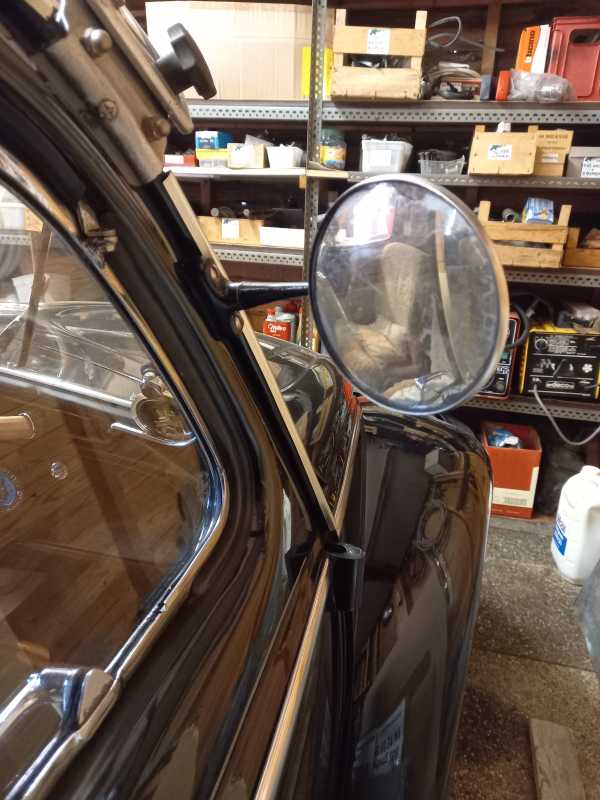

In den frühen 1950er Jahren waren Seitenspiegel mit langem gebogenem Arm und runde Spiegel die Norm. Ich glaube, mein Käferoval hat noch die Originalspiegel. Die Arme habe ich schwarz lackiert.
Auf dem Foto sieht man, dass der Spiegel auf der Spiegelseite deutlich weniger reflektiert als auf der anderen Seite.
Die Zeit der Vergangenheit...
Grüße,
Ein schönes Thema, es muss nicht immer ein kompliziertes technisches Problem sein.
