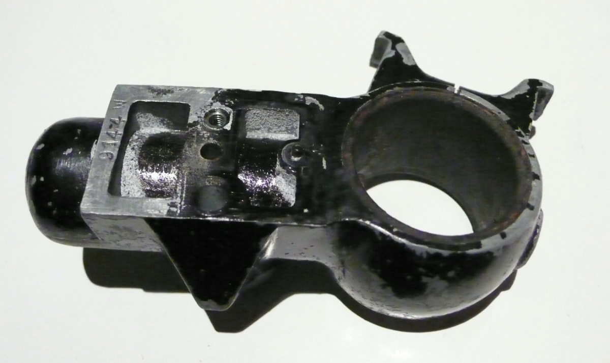

Guten Abend Ralf,
hinten gibt es die Platte mit den elektrischen Kontakten.
Wenn Du diese demontierst wirst Du auf dem Schossgehäuse die Schlüsselnummer finden, Buchstabe und 4 Ziffern.
Verliere den kleine Stössel zur Kontaktbedienung nicht / halb stahl halb Kunststoff.

Hallo, meiner Meinung nach befinden sich diese Nummern nicht an den Zündschaltern von Autos mit Lenkradschaltung.
Beiträge: 1042
Re: Zündschloss Typen Sb, DS S-V, S-D, 220
Guten Tag Lars,
das abgebildete Schloss ist 170S.
Wenn das bei den Nachfolgemodellen nicht so ist habe ich etwas gelernt danke.
Warten wir den Bericht von Ralf ab.
Ich werde das in meinem Bericht notieren..
Gute Fahrt, Grüsse Georges

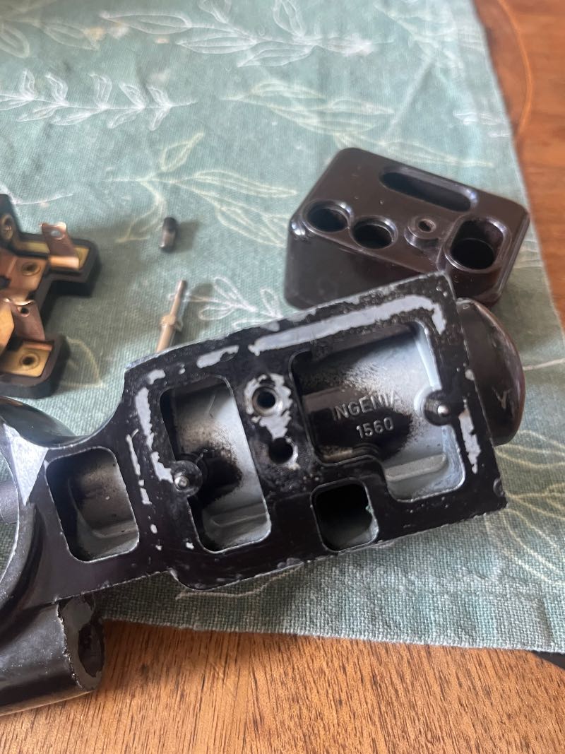

Hallo Lars und Georges,
Interessant, bei meinem Schloss (Sb) steht am Rand nichts und erst recht kein Buchstabe .
In der Mitte steht etwas: INGENIA 1560.
kann das die Nummer sein?
Ich kenne nur unterschiedliche Schließungen der Neiman Schlüssel bezeichnet mit Schließung U, T oder W
Der passende Schlüssel hierfür muss in jedem Fall die Fräsungsrillen auf Vorder-und Rückseite haben.

Gurten Abend Ralf,
vielen Dank für die Bestätigung. es ist wie meist, das Gute wird eingespart.
Ich werde das Problem in meinem Bericht erwähnen..
