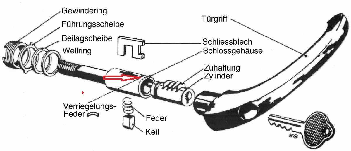

Guten Abend in die Runde,
ich möchte meinen Schließ Zylinder am Griff der Fahrertüre wechseln, die Vorhaltungen bzw. die federn habe ich raus ,aber die Verriegelungsfeder-
(am Bild rot gekennzeichnet) - bekomme ich nicht aus dem Schlossgehäuse. Hat hier jemand eine Idee wie ich da vorgehen soll?

Hallo Fritz,
sie ist nur gesteckt, möglicherweise klebt sie fest.
