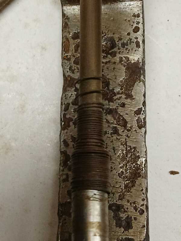

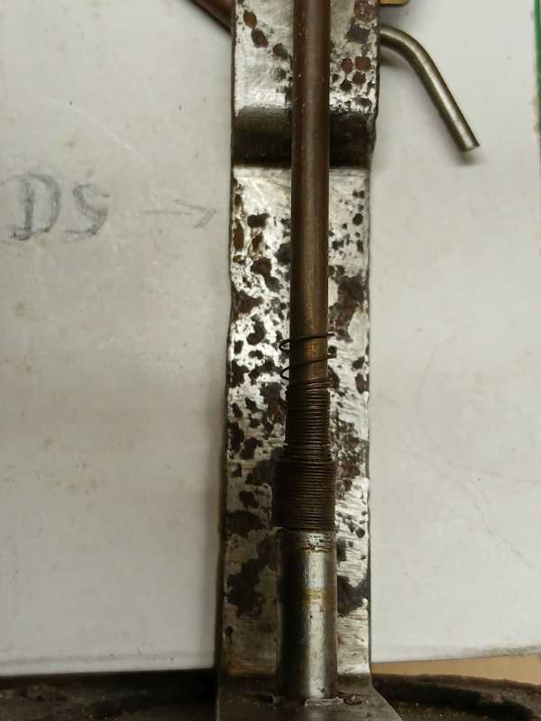

Hallo Forumsmitglieder,
bei meinem Geber im Tank ist die Feder (siehe Bilder) locker bzw. defekt.
Kann der Geber repariert werden?
Hat jemand damit Erfahrung, wie die Feder wieder angebracht werden kann?

Hans
Beiträge: 1044
Re: Reparatur des elektrischen Gebers im Kraftstoffbehälter
Siehe Berichte 47.1 Tankgeber.
Noch nicht ganz fertig, aber es wird Dir helfen.
Beitrag von robi64 »
Ich habe es mit einem locker umwickelten Kupferdraht repariert. Funktioniert seit Jahren. Nur die Zeigerbewegung ist dadurch nicht mehr gebremst und recht zappelig.
