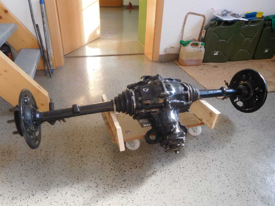

Hinterachse für Mercedes DB 170V

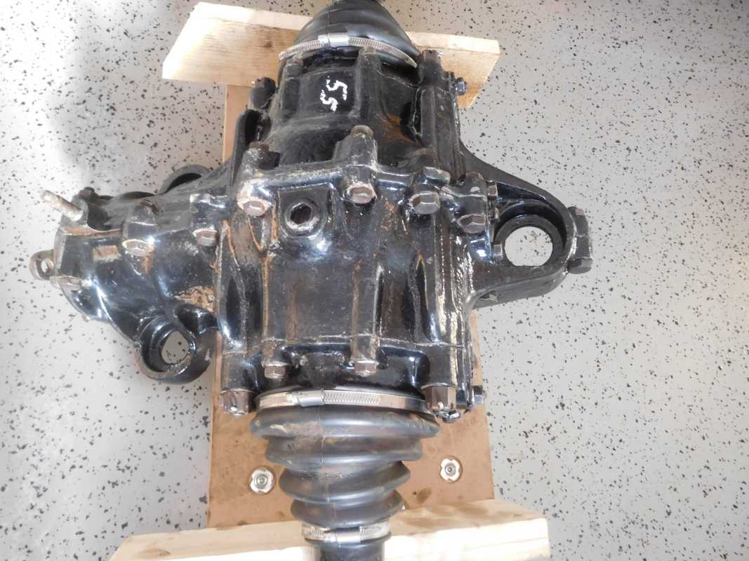

Achtung: die Durchmesser für die Gummilagerung zur Montage am Fahrzeugrahmen betragen
zweimal 54 und einmal 64 mm. Das war dann auch der Grund warum ich die frisch überholte
Hinterachse nicht in meinem 170V mit Baujahr 1948 einbauen konnte, denn der hat 58 und 70 mm.

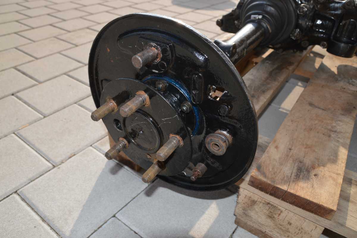

Radlager und alle Simmerringe sind neu. Alle anderen Lager waren gut und wurden daher nicht
getauscht.
Wie abgebildet mit Bremsträgerplatten aber ohne Bremsen.
