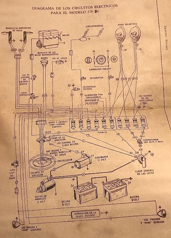

Hallo, Moin moin , Servus 170D Fahrer:
Habe noch mal begonnen nach lange Zeit meine Kombi zu restaurieren …
Habe inzwischen eine glühanlassschalter von Corvette bekommen, jetz ist die Frage, die Verkabelung… hat jemand eine Foto/Diagramm oder Ähnliches?
Habe nur eine alte Argentinische Reparatur Anleitung(hatte eine alte Original Deutsche geliehen, und auch verloren irgendwie).
Ich könnte ein Auto Elektriker fragen, aber ich will “Doppel checken”… in diese Diagramm ich kann keine Dreh/glühanlassschalter finden, nur die glühüberwacher(?!)
Vertrauen ist gut, kontroll ist besser (!)
Grusse aus Patogonien
P

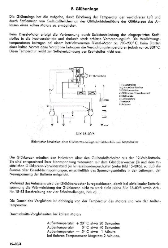

Beiträge: 1042
Re: Glühanlassschalter Verkabelung (?)
Grüsse Vielschreiber
Patagon 73
Beiträge: 19
Registriert: 11. Feb 2026, 09:22
Beitrag von Patagon 73 »
Dankeschön Vielschreiber!… ich kann mit diese info ein Elektriker besser erklären 👍👍👍 … bin paranoid dass etwas wird frittiert 😬😅👍🏼👍🏼👍🏼

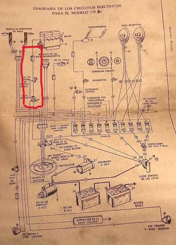

Beiträge: 1108
Lieber Patagon,
auch in deiner Zeichnung findest Du die Vorglühanlage.
