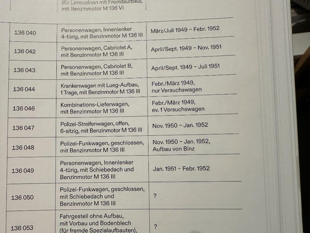

Hallo, hat zufällig jemand auch einen Cabrio B und kann mir ein Foto von seinem Typenschild schicken?

Hallo Sascha,
du musst auch das Baujahr angeben. Es gibt den Wagen als W136 (136.043) und als W191 (191.012)
beste Grüße Ralf
beste Grüße Ralf

Hey. Achso. Mein Auto ist Baujahr 1952

Hallo, laut Hans P W wurde die Produktion des 170S B Cabriolets im Juli 1951 eingestellt.
- IMG_9028.jpeg (157.98 KiB) 7368 mal betrachtet
