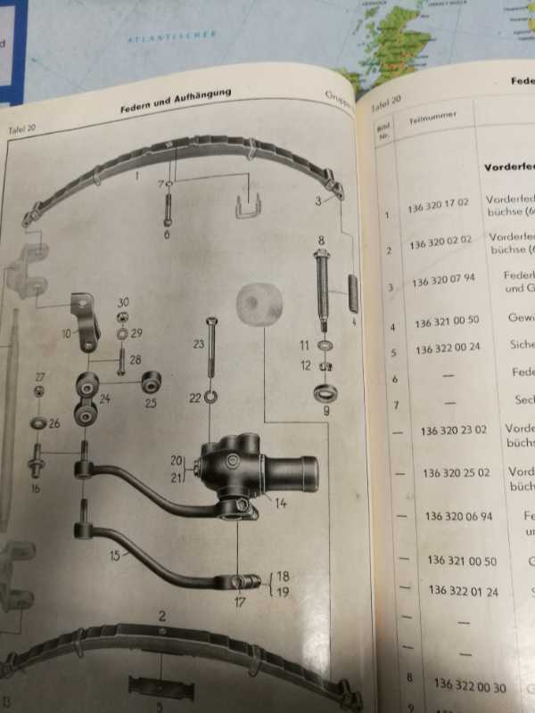

Ich hab folgendes Problem an der Vorderachse links oben:
Der Gewindefederbolzen (136 322 00 30 Nummer 8 auf Teileliste) ist auf der Seite Stoßdämperbefestigungslasche abgerissen. Ich kann also den Stoßdämpferhebel mit der Stoßdämperlasche nicht mehr an den Achsschenkel anschrauben.
Dies stellt sich als ein größeres Problem heraus, als ich mir das vorgestellt habe. Jemand vor mir hat bereits versucht, dies zu reparieren. Wie ich bei Internetrecherche festgestellt habe, ist dieser Bolzen sowohl durch die beiden Laschen des Federträgers (136 322 00 10 Nr. 16 auf Teileliste) als auch durch die Gewindefederbüchse (136 321 00 50 Nr. 4 auf Teileliste) geschraubt. Mein Gewindefederbolzen läßt sich zwar drehen, schraubt sich aber nicht heraus. Die abgerisssene Seite war, wahrscheinlich durch Versuche den Bolzen herauszuschlagen, etwas aufgenietet. Ich gehe davon aus, dass beide Gewinde im Federträger defekt sind und der Bolzen in die Buchse eingerostet ist und sich die Buchse im Federblatt dreht. Den Bolzen auszubohren wäre zwar möglich, würde aber mit Sicherheit die Gewinde im Federträger endgültig ruinieren. Herausdrücken habe ich schon vergeblich versucht.
Als weiteres Problem stellt sich heraus, dass der Bolzen zwar noch lieferbar ist, die Gewindefederbuchse aber nicht mehr gefertigt wird und auch nicht mehr vorrätig ist. Auch der Federträger wird wahrscheinlich nicht mehr erhältlich sein.
Wer hat schon das gleiche oder ein ähnliches Problem gehabt und wie wurde es gelöst? Bin für jeden Tipp dankbar.

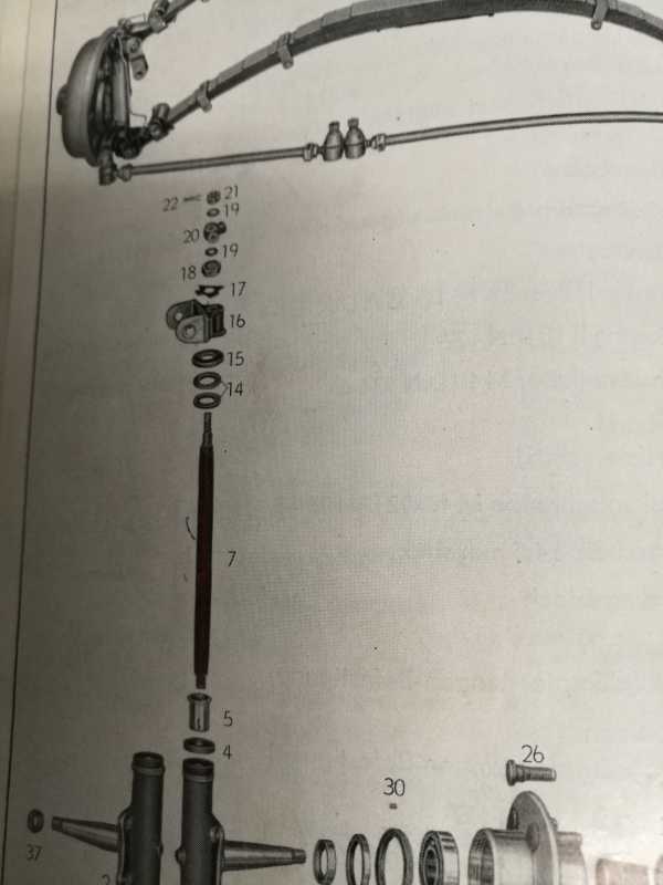

Hallo zusammen, denke mich hat das gleiche Problem ereilt. Nur halt 5 Jahre später. Kann mir jemand einen Tipp geben oder hat jemand gebrauchte Teile abzugeben. Aber andere Frage, geht da nicht die zentralölung mit dran, ist der Bolzen hohl oder? Was ist mit der gummibuchse, gibt es die noch zu bestellen? Alle explosionszeichnung zeigen nicht viel. Rätsele halt über den Aufbau. Nur heute durch Zufall gesehen das das federauge luft zeigt . Gut das das der vom tüv nicht gesehen hat.

Re: Blattfederbefestigung am Achsschenkel vorne oben
Guten Tag Dieter,
da siehst Du mehr.
Grüsse der Viel-, zu Vielschreiber Georges
