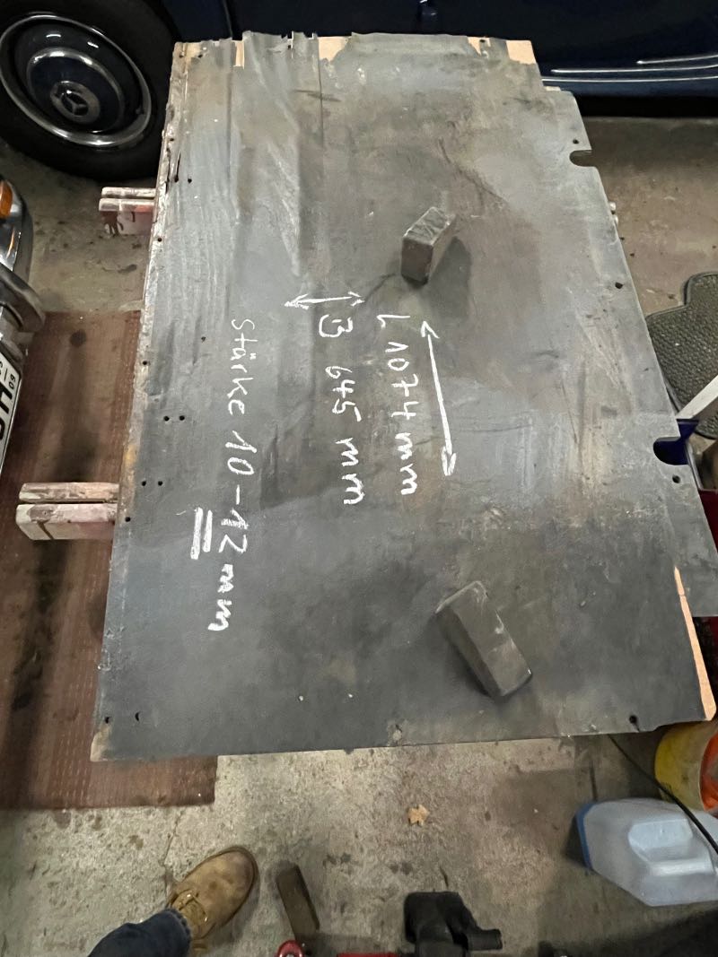

Re: Zwischenboden Kofferraum
Hallo Miteinander,
ich habe den Zwischenboden unlängst nachgebaut, da die alte Platte in ihren Lagen völlig aus dem Leim gegangen war. Die Leiste war noch dabei, ich habe sie strahlen und pulvern lassen.
Die Bohrungen habe ich vom Original übernommen.
Auf der Unterseite sind noch zwei schräge Holzklötze angebracht zur Begrenzung und Anliegen des Reserverades. Das geht aus der Steenbuck Zeichnung nicht hervor.
