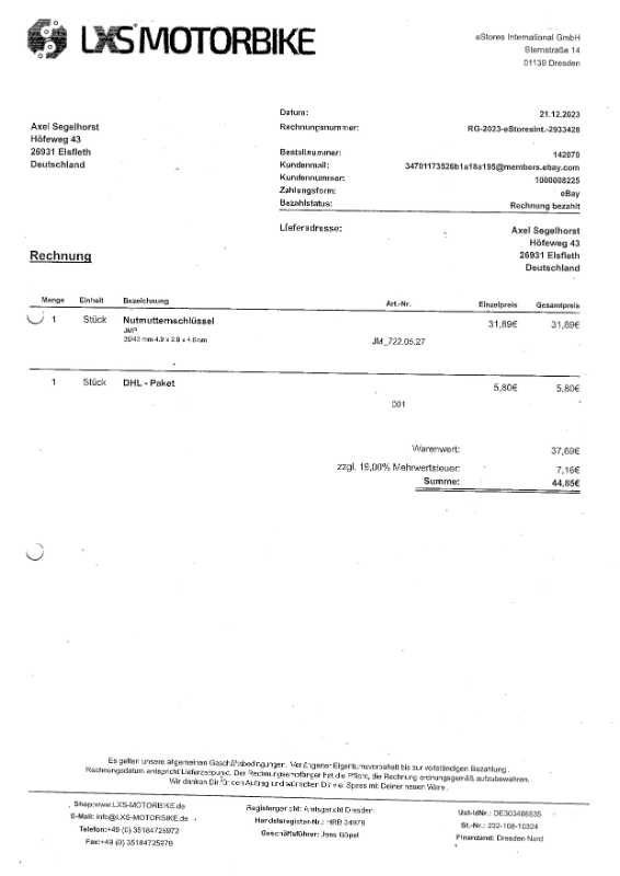

Liebe Forumsmitglieder,
ich habe den Nutmutternschlüssel für das Getriebe im Netz gekauft, siehe beigefügten Scan.
Viele Grüße, Axel

Hallo Axel,
Das scheint ja ein Superlösung zu sein. Bist Du damit zufrieden? Und könntest Du die Nummer des Schlüssels auf der Rechnung nochmal hier angeben ( für mich ist sie unleserlich).
Vilen Dank und beste Grüße,
Jürgen

Hallo Jürgen,
ich habe alle Nutmuttern am Getriebe bisher damit losbekommen. Hilfreich ist dabei die Fixierung mit der Schraubzwinge, damit das Ding nicht abrutscht. Der Schlüssel passt sehr stramm in die Mutter, ich habe ihn ganz etwas nachgearbeitet, weil viele Muttern schon etwas vernaddelt sind.
Die Artikelnummer lautet: JM_722.05.27, Nutmutternschlüssel JMP 30/42mm 4,9 x 2,9 x 4,9
Die Kontaktdaten der der Fa. eStores International Gmbh: Sternstr. 14, 01139 Dresden, Mail: info@LXS-MOTORBIKE.de.
Viel Erfolg
Axel
