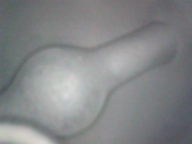

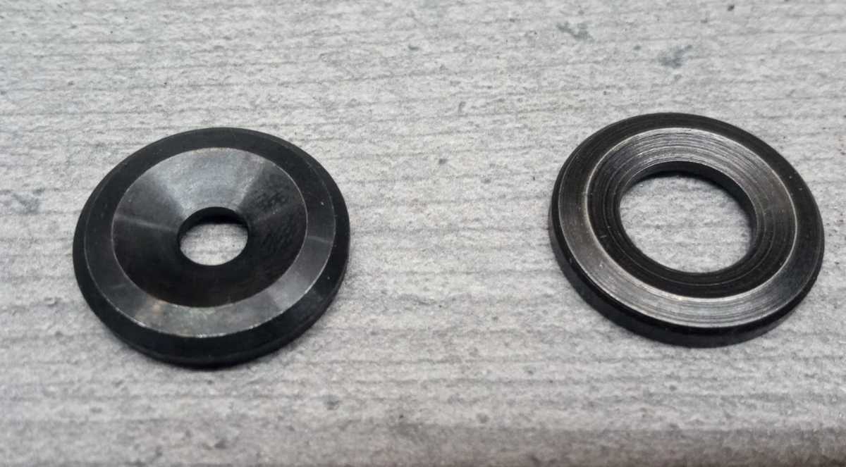

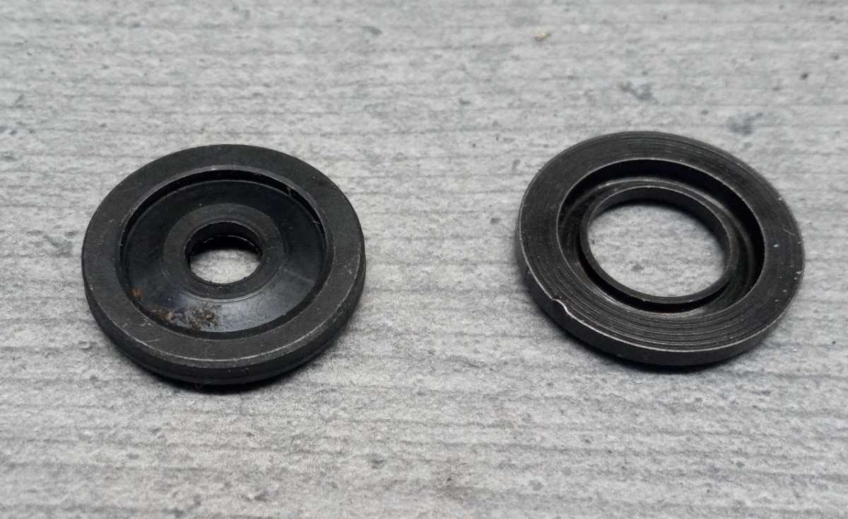

Die Hütchen gingen bei mir ganz leicht raus. Ist auch schon wieder
sechs Jahre her. Inzwischen gibt es schon wieder andere Flammscheiben.
Damals hatten sie ein viel größeres Loch. Ich häng mal Bilder an.
Auch ein Foto von den Kugelstiften, die ich noch kontrolliert habe.
Auf festen Sitz hatte ich letztes mal schon geschaut, ich wollte nur wissen,
ob sich durch mein Handeln oder Fahren, die Kugeln zerfressen.

Re: Einspritzdüsen
Hallo Rolf,
die linke Scheibe mit kleineren Durchmesser schützt den Bereich der Düsennadel am besten vor Hitze, die rechte ist die häufig angebotene Version, das Loch ist viel zu groß und von daher würde ich sie nicht wählen.
Einen solchen gekauften Satz fand ich zweifelhaft und er blieb von daher unverbaut. Da nehme ich doch eher die alten Hütchen.
Die gehen eigentlich immer heraus, wie von Alfred beschrieben. Man muss nur etwas hinterhaken und ziehen. Bohren kann ich nicht empfehlen, zu viele Späne.
Der Düsennadel ist es im übrigen egal ob die ein oder zweistufig funktioniert in Bezug auf die verwendete Abdichtung. Das Hütchen tut es sicherlich auch, nur scheint es das nicht mehr zu geben, hab das nie unter Ersatzteil gefunden, immer nur die Ersatzversion.

Guten Abend Harald,HaraldSchuessler hat geschrieben: 1. Feb 2026, 17:20 Ihr Lieben,
das geht nur, wenn die Vorkammern keine Kugelstifte haben.
hier braucht der Theoretiker Nachhilfe vom Praktiker ...,

Re: Einspritzdüsen
Lieber Uli,
schaue mal das angehängte Bild an. Der Kugelstift versperrt den Weg eines Dorns. Es geht in diesen Fällen nur, wie Alfred gesagt hat, das Herauskippen mit einem passenden Dorn. Geht das nicht - was schon manchmal passiert - muss man, wie von Ralf beschrieben, mit einem Haken von oben ziehen. Ich habe bei meinen Vorräten aber auch fünf Vorkammern, bei denen beides nicht geht. Vermutlich liegt das daran, dass sich die relativ weichen Plättchen bei früheren - möglicherweise ungeschickten - Ausbauversuchen geweitet und verklemmt haben.
