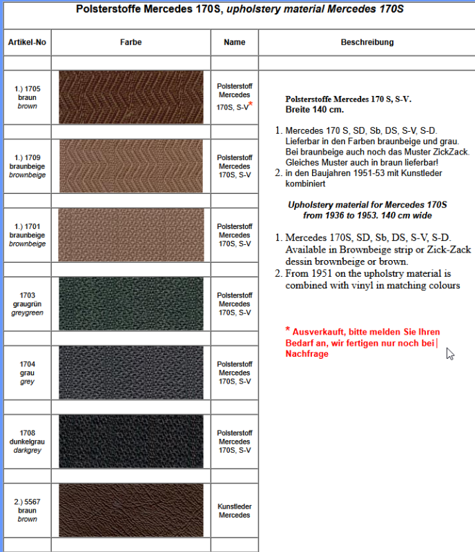

Lieber Ralf
Ich habe mal nach deinem Tip geschaut. Meinst du 1704 wäre das für
unsere DS passende? Es sieht mir so dunkel aus. Mein Polsterstoff
ist so, wie im ersten Bild des Beitrags. Hast du den Stoff dort schon einmal
bestellt? Die Bilder auf der Seite könnten ja täuschen.
LG Rolf

Hallo Rolf,
1704 ist aber der passende Bezugsstoff. Die kleinen Musterstoffe sehen immer sehr dunkel aus, grad auf den Fotos. Tipp: lasse dir vorher Musterstücke zusenden, dann kannst du besser vergleichen.
Denke daran, der alte Stoff ist über die Jahre ausgeblichen, da verfälscht das realistische Bild.
Wenn du nur ausbessern willst, so ist das immer ein Problem, wenn alles neu gemacht wird, ist es hingegen kein Problem, nur eine Frage des Geschmacks.
Bestellt habe ich derlei Stoffe noch nie, denn zugegeben, ich mag die alle nicht!
Hinzu kommt, auch das Kunstleder muss dazu passen, hier ist die Auswahl an original entsprechendes auch sehr eng! Grau ist eben nicht gleich grau. Auch hier braucht es Muster.
Original restaurieren ist schön, wenn es denn so sein soll, gibt es keine Alternative.
Wir hier zuhause haben uns jedoch davon frei gemacht, ich möchte unseren Fahrzeugen etwas Frische geben und wähle deshalb oft andere Stoffe, die qualitativ auch hochwertig sind bezüglich Lichtechtheit und Scheuertouren, aber eben etwas moderner. Auch hier kommen immer erst Musterproben zum Einsatz. Es muss so gewählt werden, dass es absolut harmonisch wirkt und auch authentisch ist, man darf es natürlich nicht übertreiben.
Eine farbige Biese ist beispielsweise ein no Go , oft schon gesehen, jedoch haben so etwas in der Regel nur englische Fahrzeuge. Das sollte man tunlichst vermeiden, auch wenn der Reiz dazu groß ist.
So bekommt jedes Fahrzeug seine individuelle Note.
Kleiner Nebeneffekt ist Verfügbarkeit und Preis der Meterware, das ist oft viel günstiger als das damalige Original.
Letztendlich muss hier jeder seine Entscheidung treffen. Gibt man das zu einer Sattlerei im Auftrag, wird s eh teuer. So eine komplette Ausstattung kann schon mal gut und gerne bis zu 8000 € kosten und das wäre auch hier nur geschätzt.
