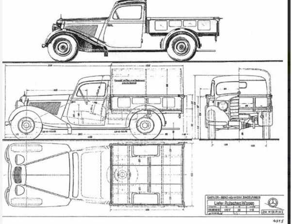

Hallo, hat jemand ein Bild von dieser Zeichnung wo ich die Maße ablesen kann ?
lg. peter
Zeichnung 170V Pritsche

Hallo Peter,
evtl. ist das besser:
https://www.mercedes-fans.de/fotostreck ... 53.14.html
Gruß Rainer
Gruß Rainer

Re: Zeichnung 170V Pritsche
Hallo Rainer,
Danke an dieser Zeichnung kann ich die Maße ablesen, dass hilft mir viel weiter.
Liebe Grüße aus der Südsteiermark

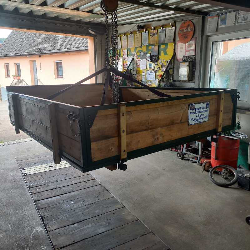

Hallo Peter,
Pritsche ist ja immer gut.
Die Abmessungen meiner Pritsche sind
Länge außen 1800 mm
Breite außen 1400 mm
Bordwandhöhe 380 mm
Hier noch 2 Bilder dazu.
Viele Weihnachtsgrüße Peter H.
Länge außen 1800 mm
Bordwandhöhe 380 mm
- 2007-05-30 02.12.36.jpg (74.03 KiB) 11370 mal betrachtet
- 1000044907.jpg (135.56 KiB) 11370 mal betrachtet
Hallo Peter.
Danke für die Information, bin beim überlegen
ob ich die Pritsche so hoch setze dass ich am Boden keine Radausnehmung brauche.
Grüße aus Österreich
