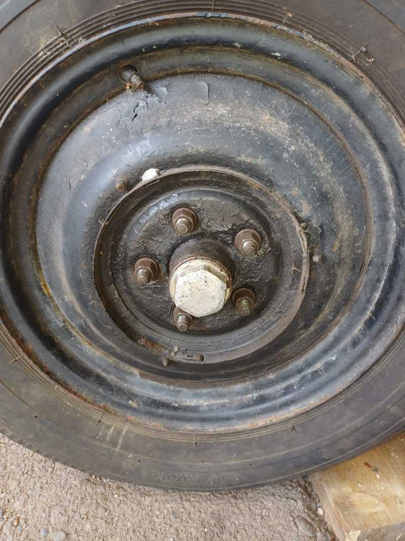

Hallo Gorch! Gibt es noch Felgen. Ich würde eine für meinen 170 V benötigen. Gruß Walter +436641852456

es gibt vier (oder mehr?) unterschiedliche Felgenmodelle 3,50 x 16. Du brauchst Felgen für einen Vorkriegs-V, solltest also zunächst einmal nach einem Bild fragen oder ein Bild deiner Felgen einstellen - und dann entscheiden.

Lieber Harald! Vielen Dank für Deine Empfehlung! Vermutlich habe ich bei ebay-Kleinanzeigen eine passende Felge gefunden. Ja, ich habe mehrere Felgentypen: Scheibenfelgen mit und ohne Stahlkranz, mit Schlitz und Stahlkranz und ohne, usw. Wenn alles endgültig geklärt ist, kann ich vielleicht etwas abgeben. Beste Grüße!

lieber Walter.
Die Felge auf deinem Foto ist die richtige für dein Auto.
Bei mir sind auch noch ein paar solche Felgen im Regal, brauchst also nichts übereilen.
herzliche Grüße nach Spital, Alfred

Lieber Walter,
das ist de richtige Felge, Du solltest aber vor dem Lackieren noch die drei überflüssigen "Dorne" entfernen. Sicher hat sie einst jemand angebracht, um größere Radkappen verwenden zu können.

das war mir garnicht aufgefallen. Es zeigt mal wieder, ein genauer Blick lohnt sich, beim Ankauf solcher Teile genauer hinzuschauen.

Ein herzliches Danke für alle Beiträge zu meinem "Felgenthema. Es ist eine Felge zu mir unterwegs. Sollte diese nicht passen, komme ich gerne auf das Angebot von Alfred zurück. Bei 4 Felgen gemäß meiner Abbildung kann ich auf den Stahlkranz die Radkappen mit 22 cm Durchmesser montieren und entsprechend der Empfehlung von Harald die "Dorne" entfernen. Ich habe auch die "24 cm-Radkappen", die auf die "Dornen" passen würden. Aber ich werde mich für die originalen 22 cm - Radkappen entscheiden, nachdem ich 4 Stück besitze und auch die zugehörigen Felgen geklärt sind.

So einfach ist das mit den Radkappen nicht. Im Rahmen der beginnenden Materialbewirtschaftung 38/39 gab es kein Mssing meht (für Rdkappen), also wurde aus Aluguss eine (wie 15'') grosse Radkappe produziert und auf einen entsprechenden Tragring gesetzt (vermutlich poliert und eventuell auch veerchromt) Also: Baujahrabhängig!
