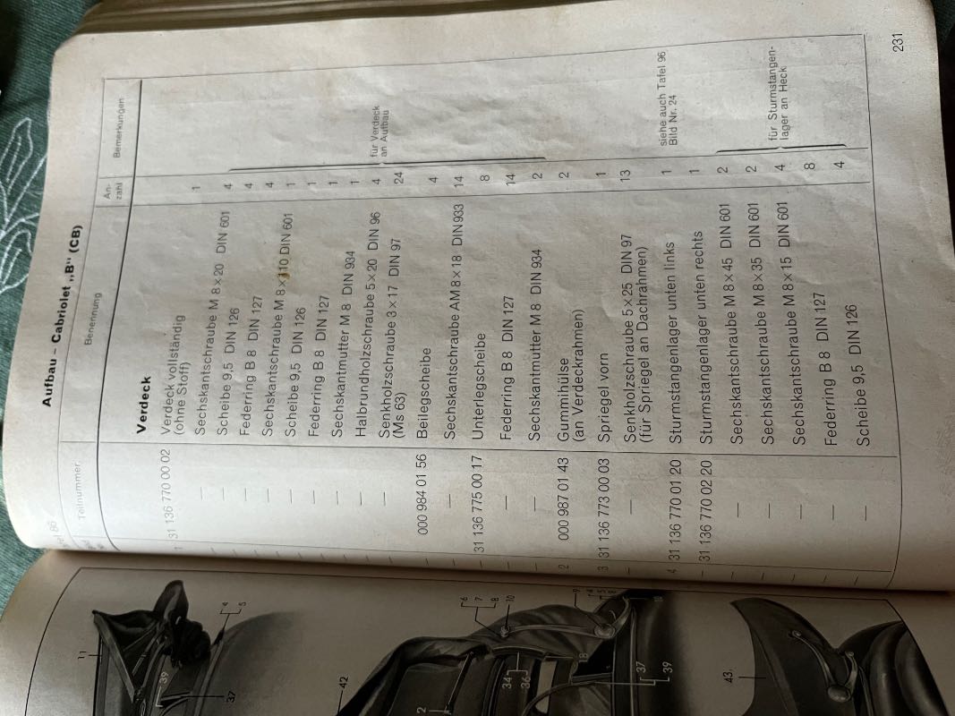

Hallo Axel,
hier ein Auszug aus der ETL Aufbau zum CB
beste Grüße Ralf
beste Grüße Ralf

Hallo Ralf, hallo Harald,
die Aufbauersatzteilliste führt dies nicht auf. Die Zeichnung von Dir Harald beschreibt das Teil wahrscheinlich. Ich warte noch einmal ab, ob noch mehr Infos kommen. erst einmal vielen Dank.
Axel
