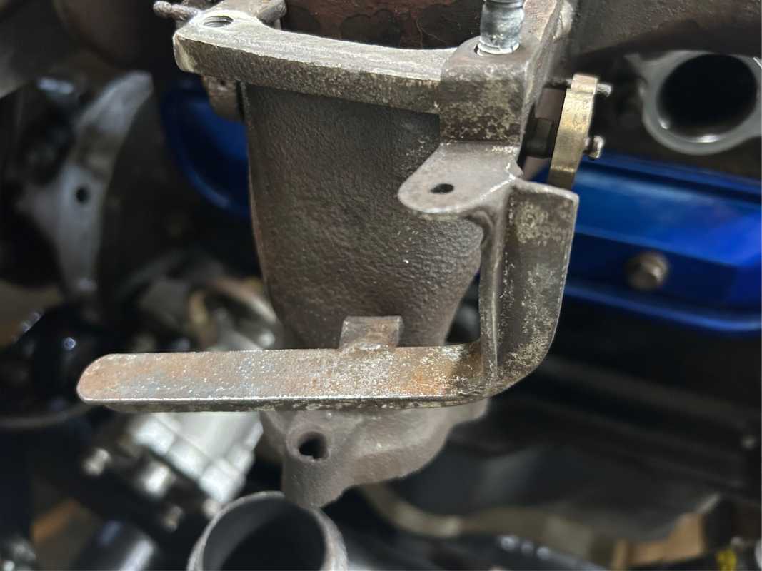

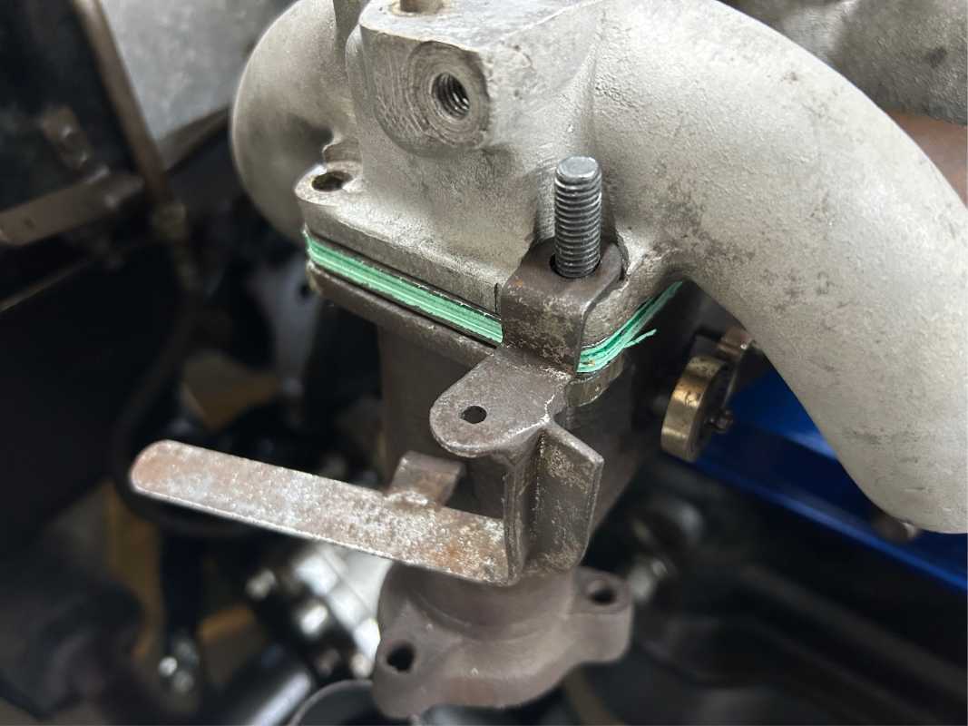

Hallo und Moin in die Runde.
Was hat dieser Winkel für ein Funktion? Gehört dieser da hin?
Danke

Lieber Werner,
am oberen zwei mal abgewinkelten Blechstreifen wird die Rückzugfeder des Gasgestänges eingehängt. Darunter ist aber eine Eigenkonstruktion angeschweißt, deren Sinn ich nicht erkennen kann. Abschneiden.

Lieber Harald, Herzlichen Dank. Was für eine Feder? Bei mir ist keine Feder vorhanden/ übrig? Oder habe ich einen falschen Vergaser? Hast du evtl. ein Bild? Herzlichen Dank

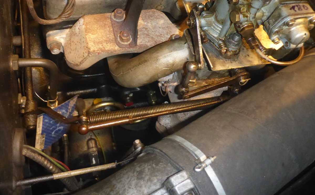

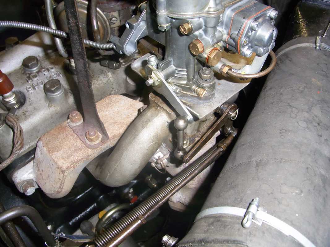

Lieber Werner,
leider habe ich kein deutliches Bild. Man sieht hier zwar die Feder, der Winkel ist aber verdeckt.

Habe die Feder gefnden.
Jupp passt.
Danke für deine Gedult und hilfreichen Antworten.
