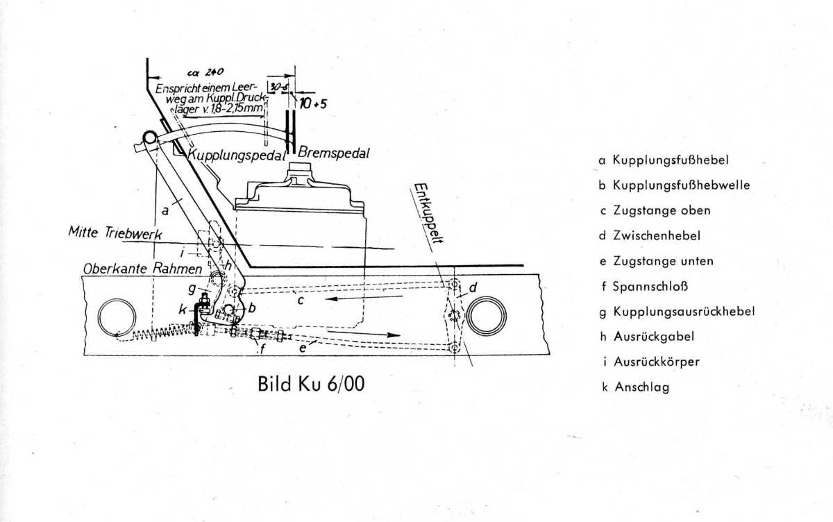

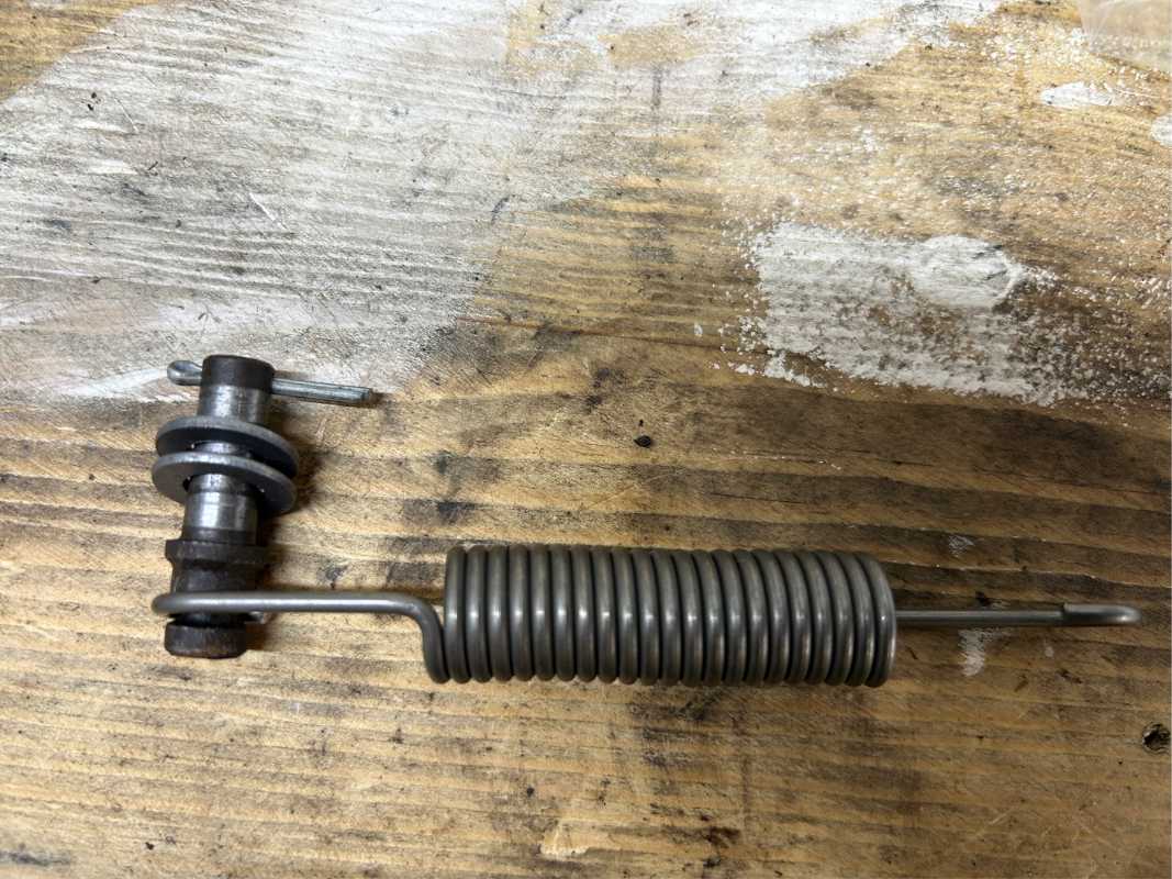

Moin in die Runde. Beim Einbau der Kupplungsgestänge / das Gestänge paralell zum Getriebe, habe ich vergesse wo die Rückzugsfeder eingehängt wird? Eine Seite am Stift mit der Kerbe. Aber wo die andere Seite der Feder. 170 S Benziner. Habe beim Ausbau mir leider kein Foto gemacht. Würde mich sehr freuen über eure info. Danke LG Werner

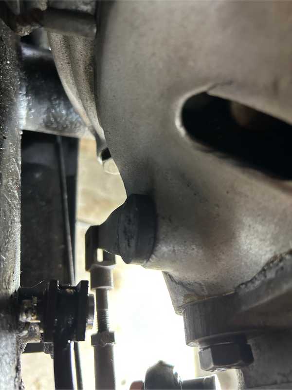

anbei Bilder

Lieber Werner,
da gibt es ein klitzekleines Loch unten am Querrohr des Rahmens.

Lieber Harald.
Super danke alles montiert.
