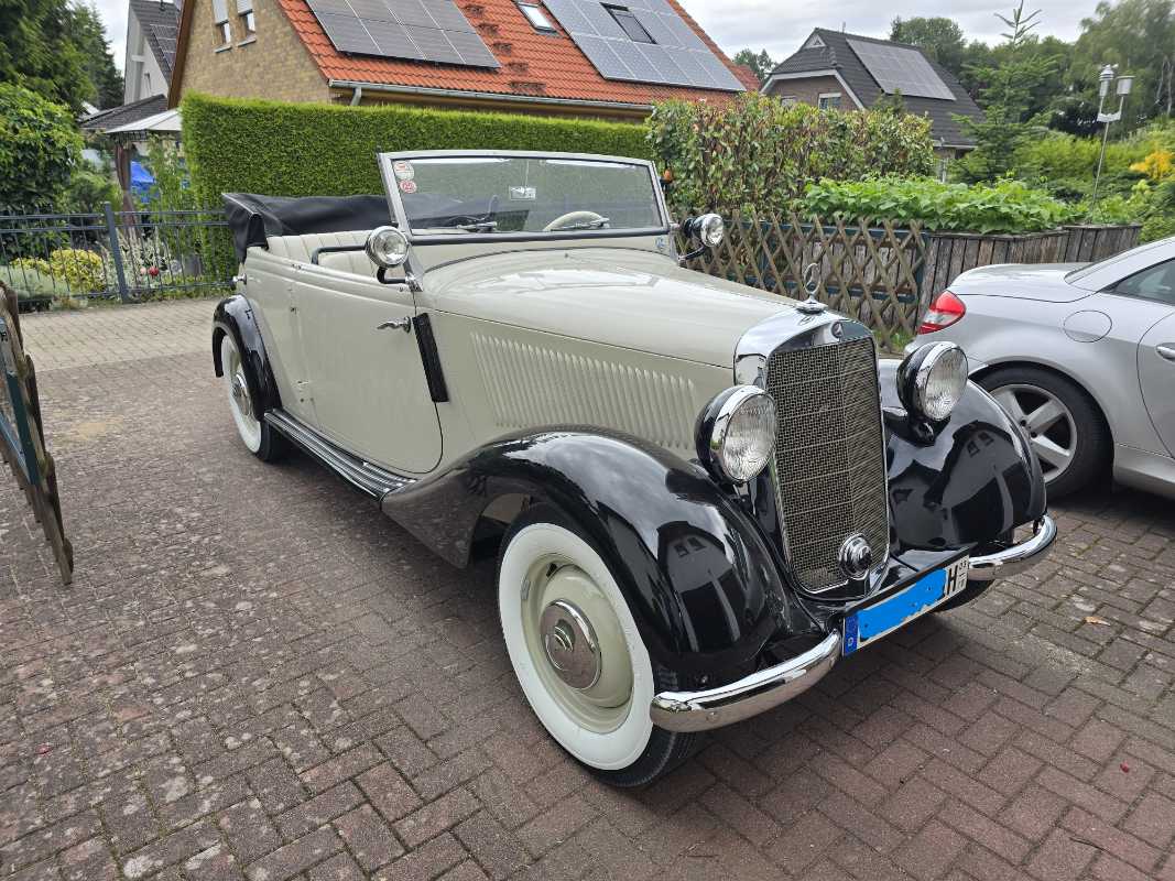

Re: OTP Wiederaufbau
Moin zusammen,
die erste Ausfahrt hat der OTP nun hinter sich
Kleinigkeiten sind natürlich noch etliche zu machen.
VG Holger
VG Holger
- OTP neu.jpg (130.93 KiB) 13488 mal betrachtet
- 01_1000033616.jpg (183.17 KiB) 13488 mal betrachtet
Holger ich gratuliere Dir zur gelungenen Fertigstellung Deines OTP !!!
