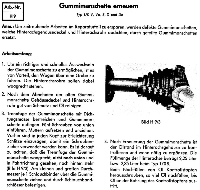

Beiträge: 1044
Re: Geschichte in Bildern
Tschau Alekx.
ich gratuliere Dir für Deinen Elan, und die erfolgreiche Instandstellung, alle Achtung.
Ich habe eine kleine Korrektur anzubringen, dies um zu vermeiden,
dass Du früher oder später Schwierigkeiten mit den Hinterachs-Manschetten bekommst.
Die verschraubte Trennfuge muss in in der bewegungsarmen Zone liegen,
das heisst nach vorne oder hinten zeigen. Siehe Auszug aus dem Werkstatthandbuch.
schon bald gute Fahrt, viele Grüsse aus der Schweiz, Georges
aleks1984
Beiträge: 54
Beitrag von aleks1984 »
GeorgesBuerginCH hat geschrieben: 8. Apr 2025, 09:01 Tschau Alekx.
Vielen Dank für den Tipp!
