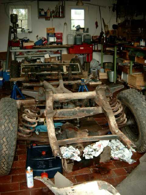

Wahrscheinlich gab es an deinem OTP einst eine Anhängerkupplung, denn die OTP-typische Zusatzstrebe zwischen den Auslegern für die Heckpartie ist herausgetrennt worden. An diesen etwas dürftigen Auslegern waren beim OTP zwei Schlepphaken angebracht und eine Verstärkung sollte hier für mehr Festigkeit sorgen. Will man eine Kupplung anbauen, muss diese Strebe entfernt werden. Bild im Anhang

Unser OTP hatte wohl mal einen Unfall, denn der rechte hintere Träge war verbogen. Da hatte man wohl den verbogenen Mittelträger herausgetrennt.
Die Schlepphaken waren bei uns nicht mehr verbaut.

so habe ich es auch gemacht. Falls Du daran denken solltest, diese Strebe bei deinem OTP wieder einzusetzen, könnte ich mal suchen. Ich meine, ich habe sie aufbewahrt. Ich musste sie nämlich heraustrennen, weil ich eine Anhängerkupplung angebaut habe.
