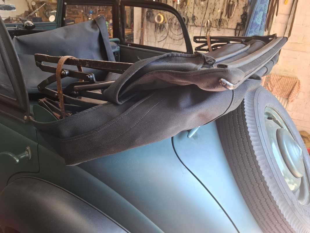

Liebe OTP Freunde,
eine Ergänzung:
Wenn man bei einem OTP das Verdeck nicht sorgfältig herunterklappt, wird man nicht lange Freude daran haben. Es ist unbedingt darauf zu achten, dass der Stoff beim Herunterklappen nicht zwischen das „Scherengestell“ gerät und so allmählich zerschnitten wird.
Zunächst sollte der Stoff (Bild 1) frei nach unten hängen. Dann erst wird er nach oben unter das „Vorderteil des Gestells“ geschoben (Bild 2).
Danach wird das Stoffpaket mit zwei langen Riemen, das Scherengestell links und rechts mit zwei kurzen Riemen festgezurrt. Diesen Zustand zeigt auch ein Bild im ET-Katalog des OTP, das bereits oben zu finden ist. Auf das Festzurren mit Riemen kann man aber verzichten, wenn man mit Verdeckhülle fährt – was ja meist gemacht wird und auch zu empfehlen ist.

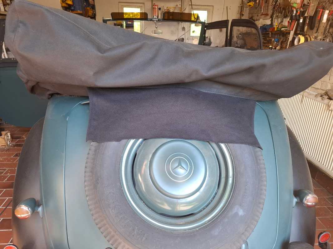

Es bleibt noch ein Problem: das Heckfenster liegt im heruntergeklappten Zustand direkt auf dem Blech der Karosserie und beschädigt den Lack. Um das zu verhindern, kann man an der Verdeckhülle einen weichen Stoffstreifen annähen, der sich zwischen Scheibe und Karosserie schieben lässt (Bild 3).
