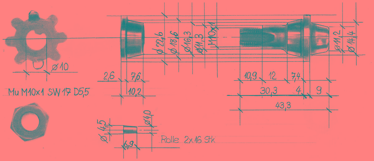

Ich habe einen defekt im Lenkfinger der ZF Roßlenkung.
Wer kann so einen Lenkfinger mit Timkenlager liefern,herstellen,oder nachbauen ?
Ich habe die Macken ausgeschliffen, das hilft. Aber der Finger ist wahrscheinlich einsatzgehärtet und ich weiß nicht wie stark die Einsatzschicht ist.
Eine Nachbauquelle hätte ich,Jedoch eine Einzelanfertigung sehr teuer. Wer braucht noch so was?

Hallo, ich glaube der Finger sieht schlimmer aus als er in der Tat ist. Bei den niedrigen Drehzahlen im Lenkgetriebe spielen diese Defekten sicherlich keine grosse Rolle. Kannst du die Unebenheiten am Lenkrad fühlen? Wenn nicht sollte ich an deiner Stelle ruhig weiterfahren.
Wenn es dieser Finger überhaupt neu gibt, kostet er ein Vermögen:
https://parts.rbmofatlanta.com/oem-part ... 021?c=az0x
Ich glaube es ist besser, ein gebrauchtes Lenkgetriebe zu suchen und davon den Finger auszubauen.
Grüße Jan Ivar

Hallo, auch im Borgward Isabella wurde die ZF-Ross-Lenkung verbaut (s. Anhang).
Ich glaube mich auch zu erinnern dass frühe Buckelvolvos (vielleicht bis 1953?) diese Lenkung hatten.
Die MB-ET-Nr sind: Lenkfinger mit Lager 000 460 00 12, Timkenlager 000 460 00 21, Lagerrolle (einzeln) 000 981 02 86
Grüsse Jan Ivar
Grüsse Jan Ivar

Hallo Georges
Ja es war erfolgreich. Der VW Lenkfinger passt. Die schnecke habe ich nachgeschliffen. lenkt nun einwandfrei.
Eine Ersatzlenung habe ich mir auch besorgt. Der Zustand war trocken, aber keine Macken innen.
Gruß aus Oberfranken

hast Du ev. Bestell- oder Rechnungsspezifikationen, damit auch andere bei Bedarf bestellen können.
Welche konische Rollen hast Du verwendet? waren die noch vorhanden?

Also auf die die Sprünge hat mir www.extremzertifikator.de mit seiner Lenkung von einem HATZ Diesel geholfen.
Da habe ich den Tipp mit dem VW Bus her.
Im mercedes Forum war nunmal gar nichts zur Roßlenkung zu finden.
In meiner Präsentation ist der Hersteller, die Teilenummer vom shop und die Orginal VW Teile Nr. vom Lenkfinger zu finden.
Die Konischen Lenkrollen von Timken konnte ich verwenden. Wenn ich eine Quelle von TIMKEN Rollen gefunden habe,mache ich einen shop auf.
gruß aus oberfranken
Norbert

ich habe Dir weiter oben unter meiner Mass-Skizze die Datei "46_Lenkfinger.pdf" angehängt ist das die richtige Adresse'
