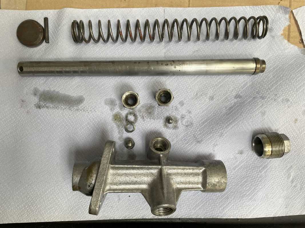

Die Zentralschmierung ist bei unserem W187 fragwürdig. Jetzt muss ich jedes Einzelteil in die Hand nehmen.
Kennt jemand diesen Zentralschmierpumpentyp und kann etwas dazu sagen?

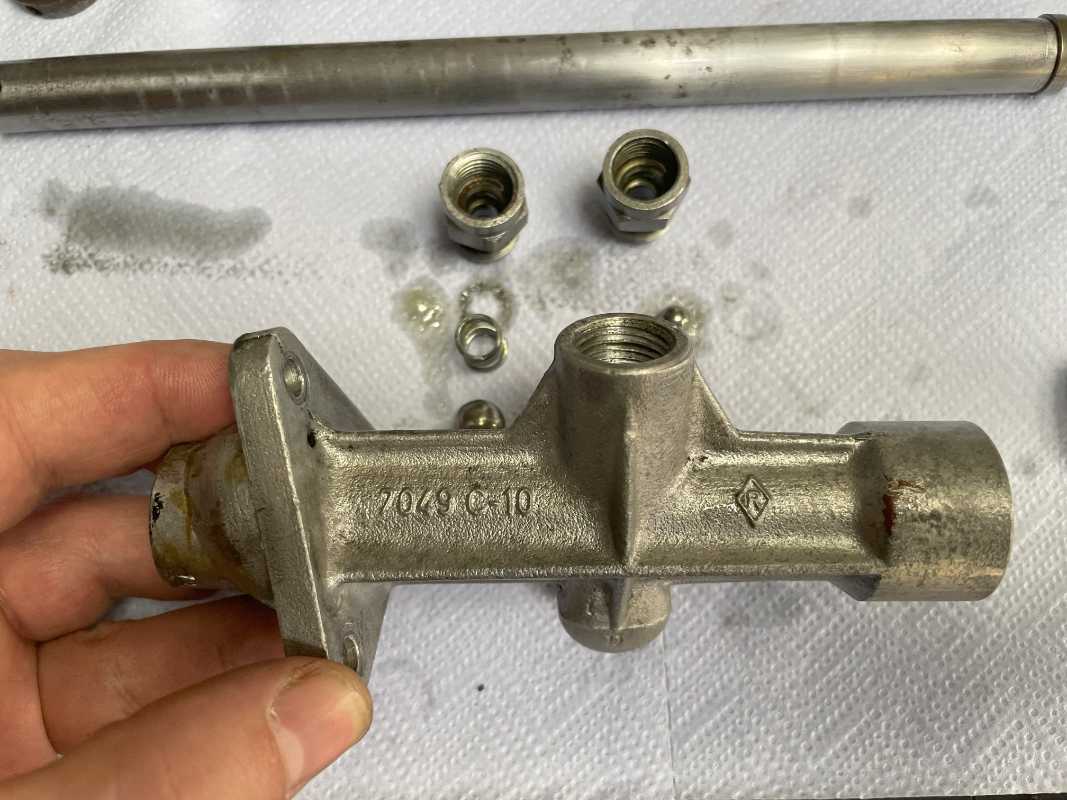

Diese Pumpe war wohl seit <=1970 im Fahrzeug verbaut. Die prinzipielle Funktionsweise ist mir klar, allerdings sind die Ventilkugelsitze im Aluguss nicht in Ordnung.

Tschau Heinz
es ist die Pumpe von Argus,
beim W187 konnte man zwischen Vogel und Argus wählen.
Siehe Berichte 57.2
Bei kleiner Beschädigung des Kugelsitz im Aluminium-Gehäuse hat man früher zu einer neuen Kugel gegriffen,
diese auf den Sitz gelegt und mit dem Hammer unter Verwendung eines Messing- oder Kupferdorns
die Sitzfläche der neuen Kugel angepasst.
Das bringt meist das bessere Ergebnis als eine spanabhebende Bearbeitung.
Siehe Berichte 57.2
