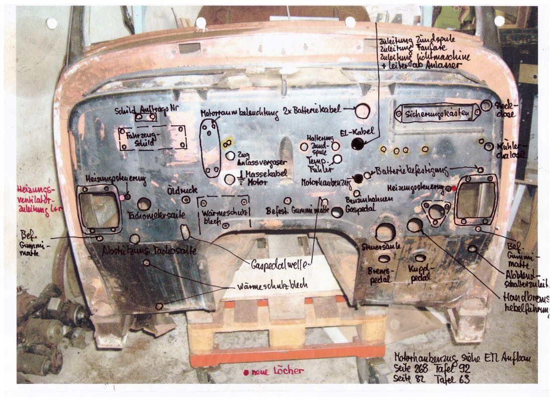

Tschau Markus,
Dazu habe ich mir mal von meinem 170S CA 1949 einen Lochplan der Spritzwand gemacht.
Wenn Du die Liste der Gummistopfen (mit ETL-Nummern) fertig hast wäre ich daran interessiert.
gelb Löcher zugeschweisst
rot Löcher für Steckdose Ventilatorantrieb
Befestigungsloecher 1.jpg (180.82 KiB) 4188 mal betrachtet
