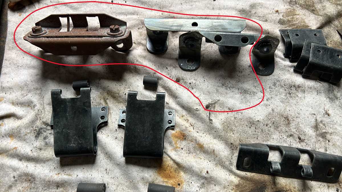

Hallo, oh das hab ich natürlich verpennt...
Ich brauche die Fensterpresser außen der Türen vrone für einen 170 DS BJ52
Ich habe mal ein Bild angehangen. Dort sieht man sehr schön 3 Varianten der Teile...
Ich hätte gerne einen Satz aus zwei gleichen :)

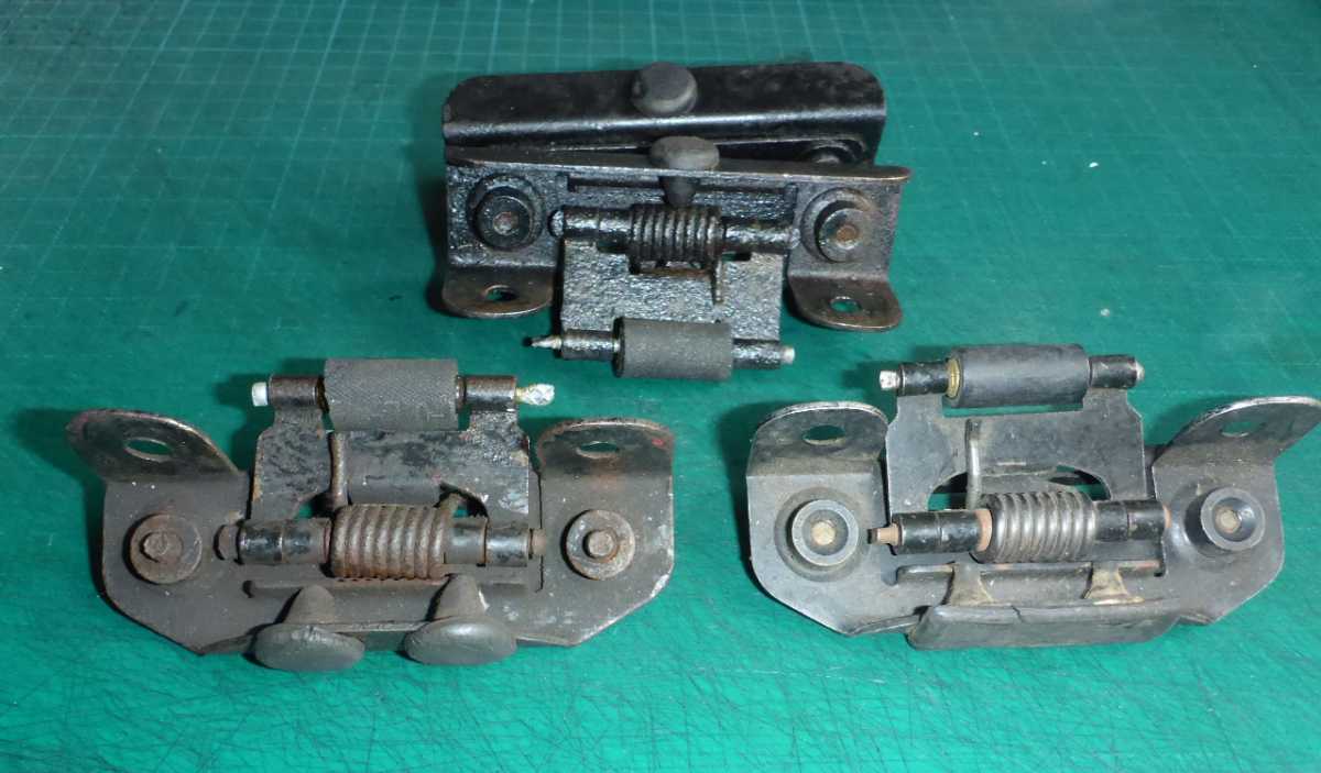

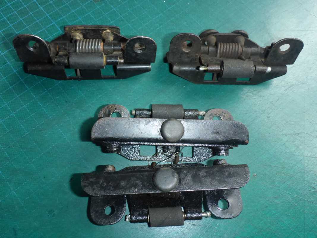

auf der rechten Seite des von dir eingerahmten Feldes sind zweit Teile, die sich durch die Anzahl der Löcher unterscheiden. Im einen sind zwei Löcher, im anderen Teil gibt es nur ein Loch. Diese Löcher dienen der Aufnahme von Gummipuffern. Bei dem Teil mit den zwei Löchern wurde meist der gleiche Puffer verwandt, den Du auch von der seitlichen Motorhaubenauflage kennst. Manchmal aber auch zwei einzelne Gummipuffer. Bei dem Teil mit einem Loch - wohl die frühere Version - wurde ein einfacher Gummipuffer verwandt. Das ist der einzige Unterschied. Du kannst also ohne Bedenken beide Fensterpresser verwenden. Falls Du dennoch gleiche Presser suchen solltest, könnte ich dir bereits überholte anbieten.

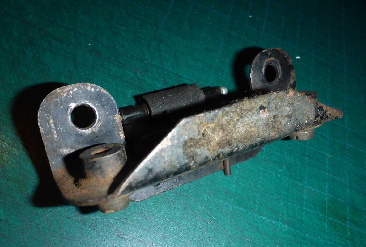

man lernt doch immer noch etwas dazu: beim Kramen in meinem Vorrat an Fensterpressern habe ich noch eine weitere Form gefunden. Bei dieser Variante gibt es keine Bohrungen für Gummipuffer. Hier wurde zur Dämmung ein Filzstreifen aufgeklebt. Wahrscheinlich die früheste der mir nun bekannten vier Varianten.
