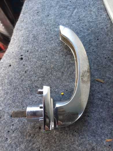

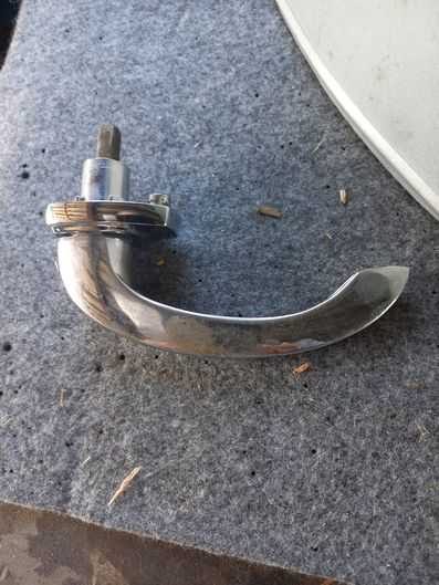

Hallo liebe Freunde der Rosetten,
Warum ich der Meinung bin, das die 319er Rosette passt, siehe Bild. Weitere Vergleiche beim Treffen Alfred oder Haigern.

Re: Türgriffrosetten für 170 DS für Fahrer-/Fondtüren
Nachsatz zu den R...
Der Griff ist eine frühe Ausführung vom 319er. Der Vierkant ist kürzer als beim 170.
Peter H.

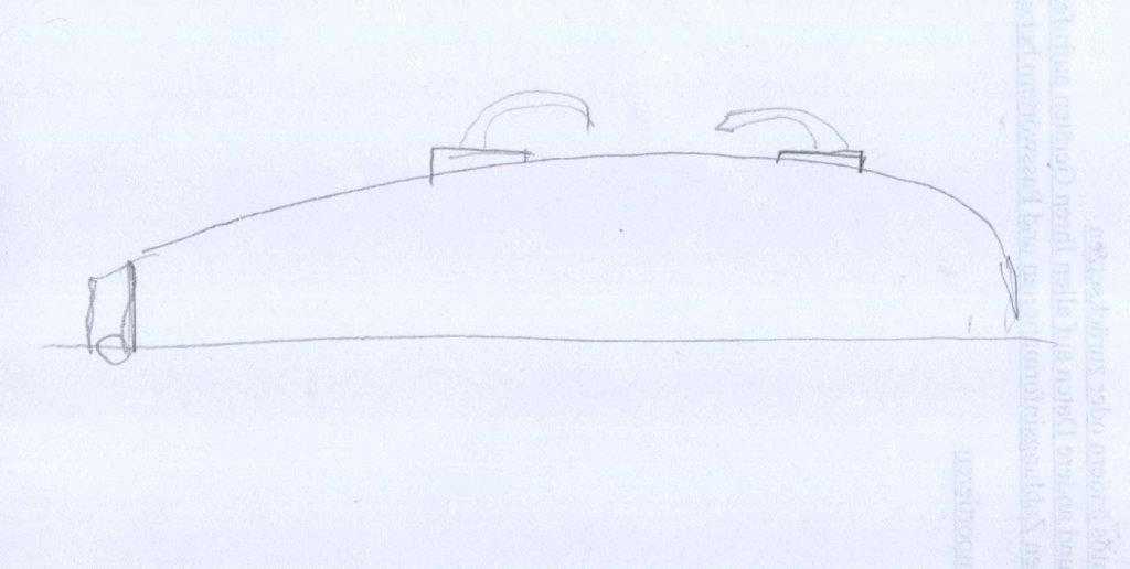

Lieber Peter,
die Rosetten/ "Böckchen" mögen zum Griff passen, nicht aber zur Karosserie. Da sich die S-Karosserie im Bereich der vorderen Griffe stärker verjüngt als im Bereich der hinteren, müssen - wie Lars schon ganz zu Anfang schrieb - die Böckchen vorn höher sein als hinten.
das mit der Karosserie und den Rosetten ist sehr interessant zu wissen! Vielen Dank für diese Information!
Sind deshalb beim 170er auch vorne die dickeren Rosetten und hinten die dünneren verbaut?
