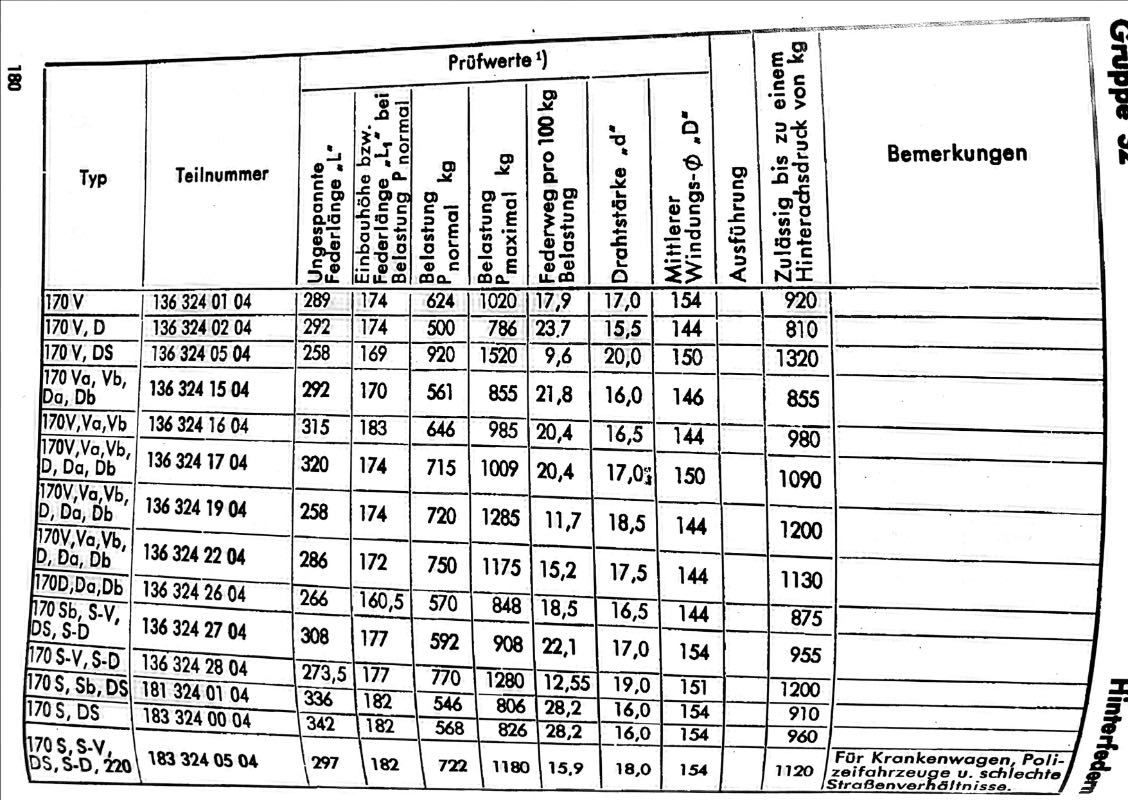

Für den Einbau der Hinterachse habe ich zwei Paar Spiralfedern zur Verfügung. Ein Paar hat eine Länge von ca. 27 cm und 5 Windungen (die eingebaut gewesenen), das andere ca. 34 cm mit 6 Windungen. Sonst sind sie baugleich. Mich würde jetzt interessieren, welche Länge eine solche Feder im Neuzustand hat. Ich finde in meinen Unterlagen keine diesbezüglichen Angaben. Vielleicht müsste man diese kürzeren Federn wieder dehnen, oder hat das längere Paar die Originalmaße. Vielleicht kann mir jemand weiterhelfen. Freue mich auf Antworten.

welche Unterlagen hast du zur Verfügung? Ich hänge an die Angaben im WHB bzw. Tabellenbuch 1957.

Hallo Jan! Meine Federn konnte ich sehr gut zuordnen. Es können nur die Federn mit 258 cm sein.
Die längeren dürften von einem 170er Cabrio stammen
Im WHB habe ich diese Tabelle auch gefunden. Von den Farbmarkierungen für die zugehörigen Beilagen ist natürlich nichts mehr zu sehen.
