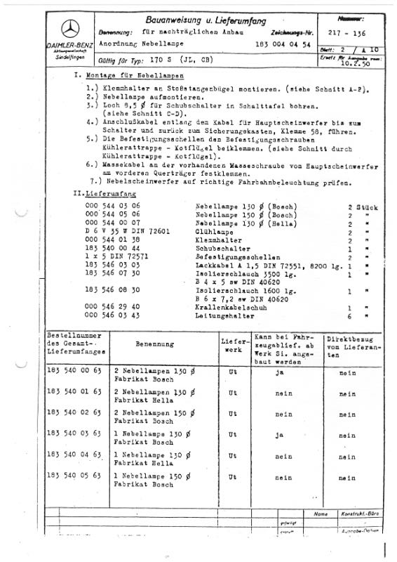

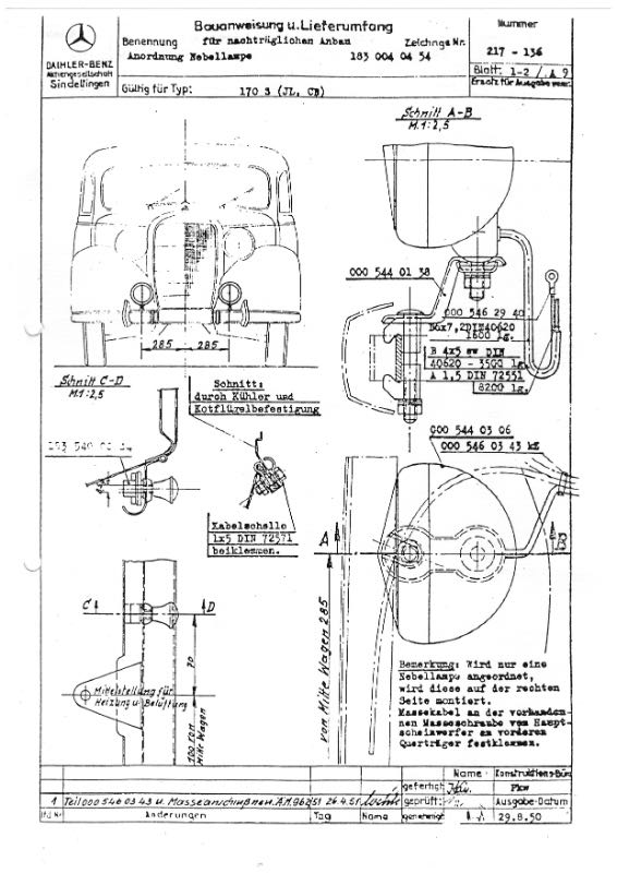

Tschau Daniel
Halter hab ich keine, aber Zeichnung von D-B

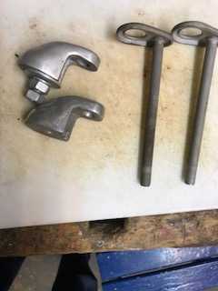

Hallo Daniel
Da hat es in der Zeit viele Lösungen gegeben.
Zum Beispiel die Halter aus poliertem Alu, die mit einer Schraube (+ Haken) montiert wurden oder
Halter Nebelscheinwerfer.JPG (8.24 KiB) 4741 mal betrachtet
aus dem Programm von Bosch diese Schrauben, die auch mit Haken montiert wurden. Beides hab ich noch da, nur ohne Haken.

Liebe 170er Kollegen,
besten Dank für Eure schnelle Rückmeldungen und Vorschläge
(Insbesondere die Bauanweisung von Georges ).
Ich habe auf diesem Weg die passenden Halter gefunden.
