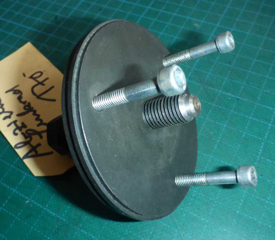

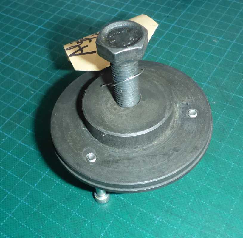

Lieber KP (=Klaus-Peter?),
es gibt dafür einen speziellen Abzieher. Wer ihn nachgebaut hat, weiß ich leider nicht mehr. Nach diesem Prinzip könnte man sich selbst etwas improvisieren.

Der Abzieher ist toll, denke aber den hat niemand so herumliegen. Man braucht ihn auch zu selten. Ich würde die Spindel etwas herausziehen und für einen herkömmlichen Abzieher entsprechende Gegenlager schaffen. Hinter der Nabe zwei Halbmond Scheiben und vorn die Mutter nur 2-3 Gewindegänge lösen, nicht abnehmen und auch hier für den Dorn eine dickere Scheibe unterlegen, so könnte es auch funktionieren.
