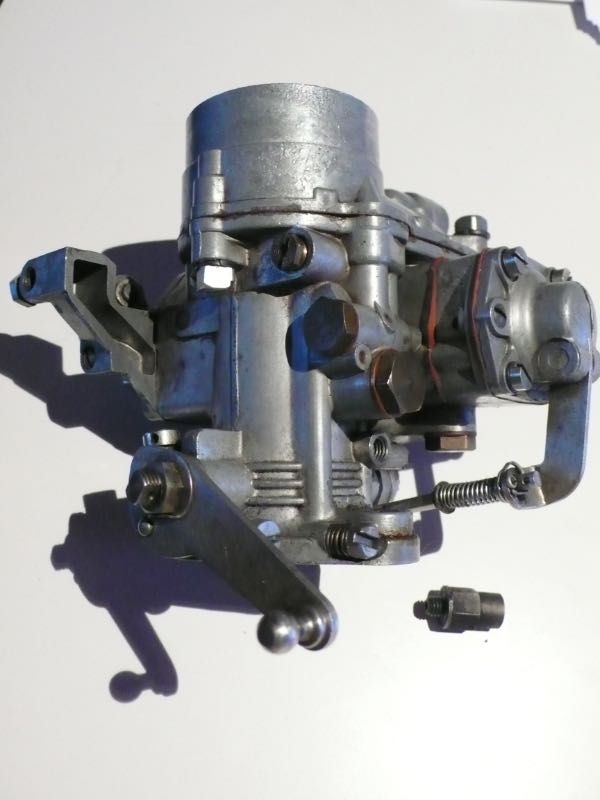

Der Vergaser Solex 32 PBIC wurde auf 170S und Sb verbaut siehe TB 1957
Er hat die Anschlussbohrung für den Unterdruckanschluss, siehe Bild.
In die Anschlussbohrung M6 wird ein Zwischenstück montiert für den Leitungsanschluss M8x1, Verschraubung wie Zentralchassis-Schmierung.
Auf dem Bild liegt das Zwischenstück unten rechts.

Bei meinem Vergaser ist diese Bohrung leider geschlossen (siehe Foto). Ich werde mal versuchen, eine 1mm Bohrung herzustellen, vielleicht klappt es ja.

Re: Unterdruckverstellung am Zündverteiler, Motor M136
Tschau Hans Hermann,
da würde ich mal die Finger davon lassen.
Bohrungen am Vergaser werden mit Lehren gemacht, von Hand wird das nichts.
Die beiden eingepressten Messingzapfen in der Flanschfläche verschliessen Bohrungen,
die für die Funktionen von Leerlauf-Vergaser und Unterdrucksteuerung nötig sind.
Vergleiche zuerst meine Bilder von den Drosselklappen.
Wenn die kleine Bohrung bei 7 Uhr nicht vorhanden ist kannst du alles vergessen.
Das wäre auf dem Bild die linke Bohrung,
die rechte Bohrung oder Bohrungen gehören zur Leerlauf-Gemischbildung
zusammen mit der leicht vorstehenden Spitze der vorstehenden Leerlauf-Gemisch-Regulierschraube,
die in den gleichen Kanal mündet.
Könnte Dein Vergaser ein Nachbau aus Indien sein?
Ich empfehle die Verwendung von alten Originalvergasern, die ev. für gutes Geld restauriert werden müssen,
Aber dann meist das bringen, was wir uns erhoffen.
Für die übrigen Funktionen des Vergasers siehe Berichte "07.2 Vergaser Solex PICB - PBIC"
