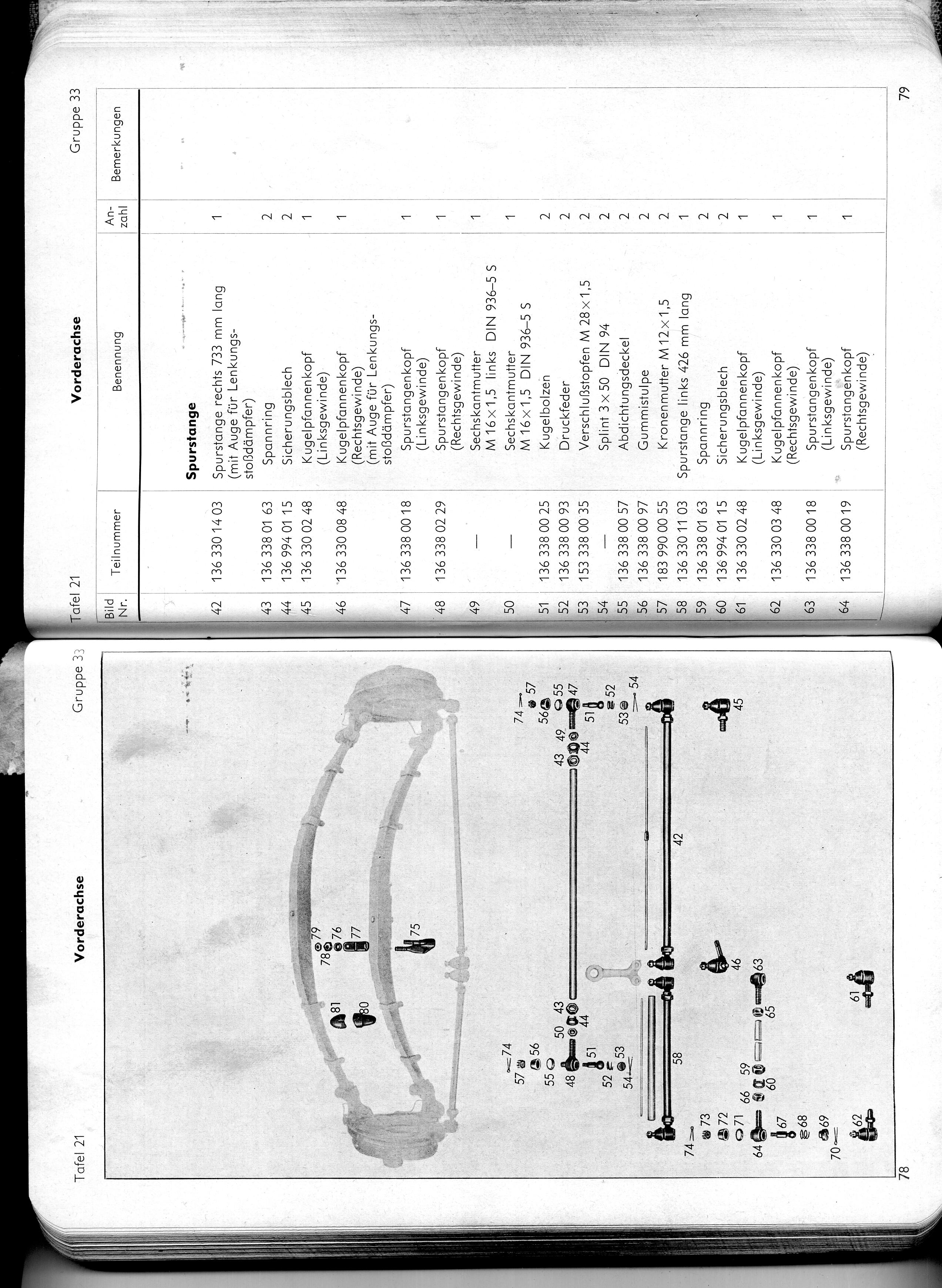

nun ist die Vermutung zur Gewissheit geworden:
die ursprüngliche Anordnung war tatsächlich R-L--R-L.
Im Anhang ein Blick in den Ersatzteilkatalog des S-V , da steht das nämlich drin.
Es grüßt euch Harald.
