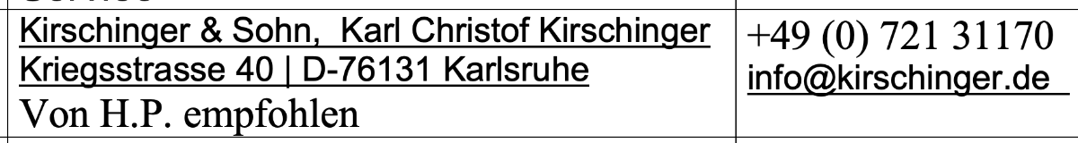

Tschau Alfred,
Tschau Sacha,
hier 2 Adressen
Bildschirmfoto 2023-09-15 um 10.15.25.png (60.68 KiB) 9346 mal betrachtet
Bildschirmfoto 2023-09-15 um 10.16.01.png (54.94 KiB) 9346 mal betrachtet
