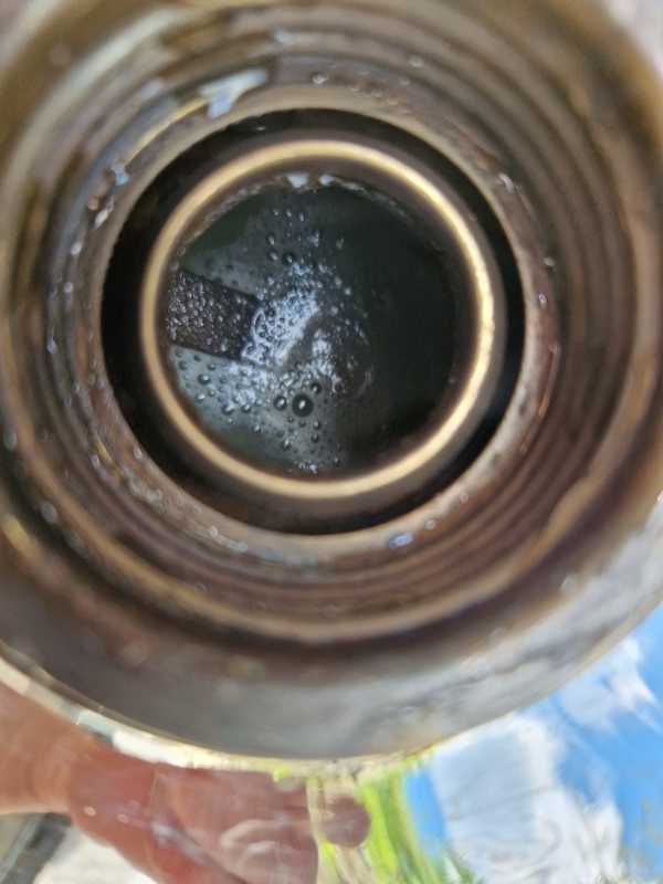

Hallo Zusammen!
Ich bin jetzt nochmal ohne Kühlerverschluss gefahren, dabei schwankt die Temp. zwischen 70 - 90 C
Mit Kühlerverschluss etwa 75 - 95 C. In beiden Fällen fuhr ich ohne Thermostat.
Allerdings, gibt es kleine Blasen im Kühler, siehe Bild.
Ich denke die Zylinderkopfdichtung sollte erstmal erneuert werden, seht ihr das auch so????
Dankeschön!
LG Julius
Beiträge: 570
Re: OM 636 Tauschmotor Überhitzt schlechte Leistung
hallo Julius,
Du mußt den Kühler eben voll mit Wasser (..) machen, sonst siehst Du die Blasen nicht, die neben der Kühlerverschraubung auftauchen. Fahren bringt nichts, lass den Motor im Stand laufen und beobachte, was sich im Kühler abspielt.
Du schreibst "Tauschmotor". Ist der Motor nach der Überholung schon mal in einem Auto ein paar 100km gelaufen? Wenn nicht, dann wurde die Kopfdichtung nach der ersten Erwärmung auch nicht nachgezogen und dadurch könnte die Kopfdichtung schon wieder gelitten haben.
Beitrag von Julman »
Hallo Alfred,
danke für den Tipp, ich habe den Kühler jetzt randvoll aufgefüllt. Da kommen richtig große Blasen und es blubbert ordentlich.
Ich denke ich komme nicht umhin die Kopfdichtung zu erneuern.
Wahrscheinlich macht es Sinn den Zylinderkopf planen und druckprüfen zu lassen, Eventuell auch noch die Ventilsitze überarbeiten??
Vielen Dank!
Beste Grüße aus dem M4tel
Julius
Beiträge: 570
hallo Julius,
nicht gleich übertreiben.
Erst mal den Kopf abnehmen und die Ursache für die Undichtigkeit finden.
Wenn Du Glück hast, dann ist es nur die Dichtung......weil nicht nachgezogen.
