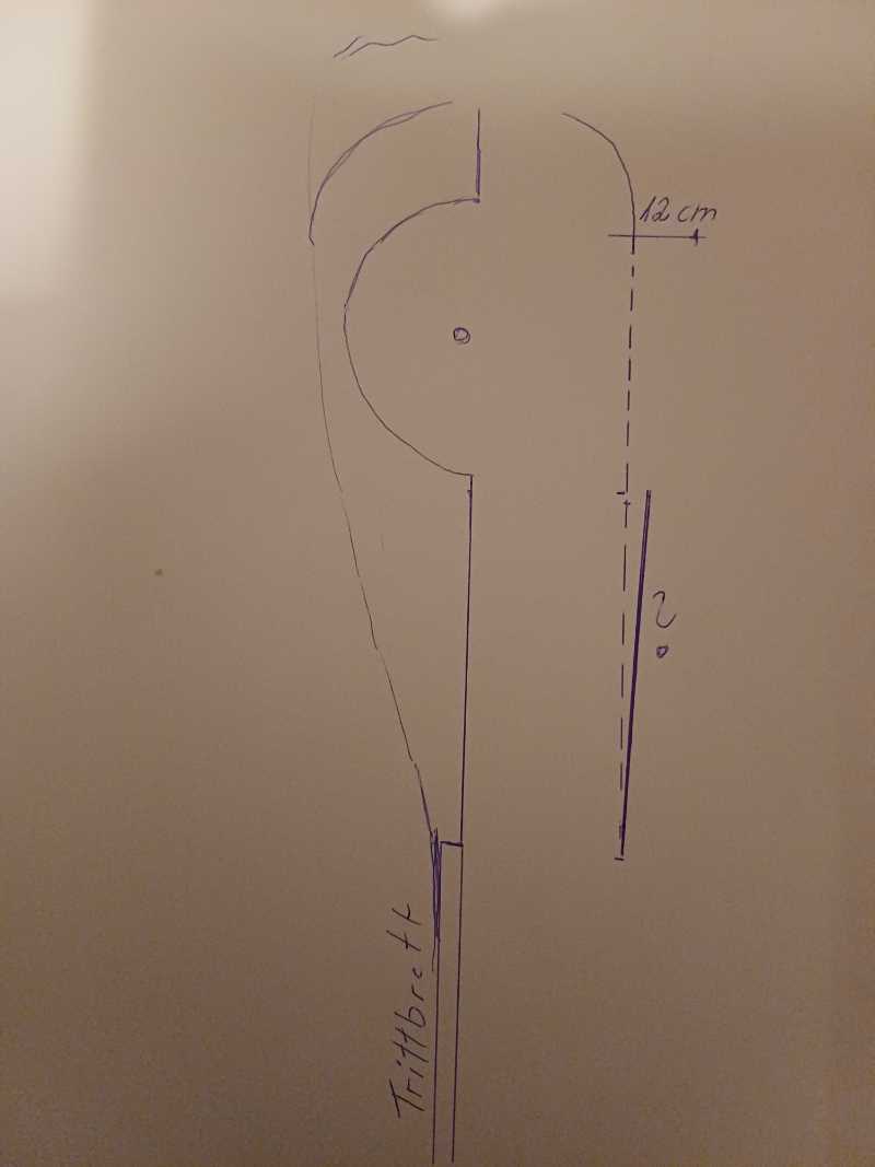

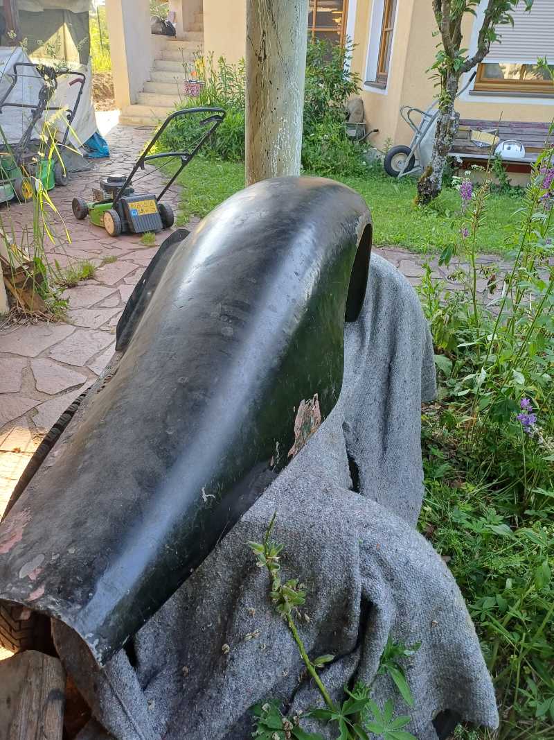

Ich möchte die Kotflügel zum Lackierer bringen, aber vorher noch eine Unklarheit beseitigen. Bei dem linken Kotflügel befindet sich die fortgesetzten gedachte Linie an der gebördelten Unterkante zwischen Trittbrett und der beginnenden Ausnehmung beim Rad am Ende dieses Bogens in einem Abstand von 12 cm von der Karosserieunterkante. Beim rechten Kotflügel war dieser Abstand durch eine leichte Krümmung der Unterkannte um ca. 5 cm kürzer und wurde durch Beseitigung dieser Krümmung ebenso auf 12 cm verlängert. Ich finde aber nirgends genaue Maße, die das bestätigen. Zwei Beilagen sollen das veranschaulichen.
Freue mich auf Antworten und bedanke mich schon jetzt dafür!
Walter

Ich hatte heute Gelegenheit, bei einem 170 V die vorderen Kotflügel mit den meinen zu vergleichen. Das Ergebnis ist, dass die Unterkante mit dem vorderen Teil des Kotflügels eine Linie bilden muss. Der von mir beschriebene Abstand von 12 cm muss auf 0 reduziert werden. Das kann ich mit der richtigen Strebenlänge an der Unterkannte der Kotflügel am besten erreichen. Damit ist diese Frage geklärt.
Mit meinen besten Grüßen!
Walter
