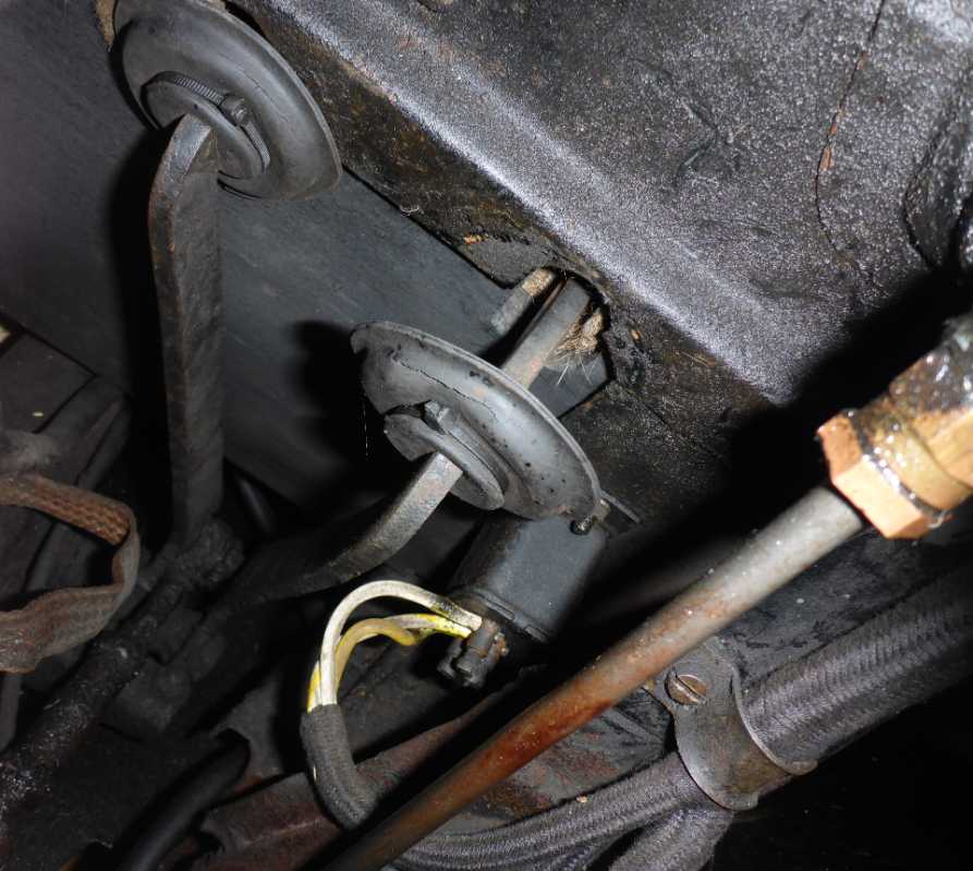

hat jemand Bilder von einem originalen Holz-Pedalfußboden auf den man sehen wie die Gummiringe für Brems und Kupplungspedal montiert sind.

Lieber Karl,
die beiden Gummiabdichtungen sind Motorrasum-seitig je mit einem Sprengring/ Klemmring am Pedal befestigt. Im angehängten Bild (ein Pedal in Ruhestellung, eines getreten) ist das nicht mit Sprengringen, sondern mit Kabelbindern gemacht worden. In Ruhestellung liegt die Dichtung am Holz /Blech an. Bei getretenem Pedal geht die Dichtung mit dem Pedal. In diesem Zustand gibt es dann keine Abdichtung.

- P1080558.JPG (72.83 KiB) 5805 mal betrachtet

danke für deine Antwort und dein Bild, damit kann ich etwas anfangen.
Nachdem der Motor raus musste, habe ich im Moment freien Blick auf einige Dinge die nicht ganz so stimmig sind und die ich ändern möchte.
