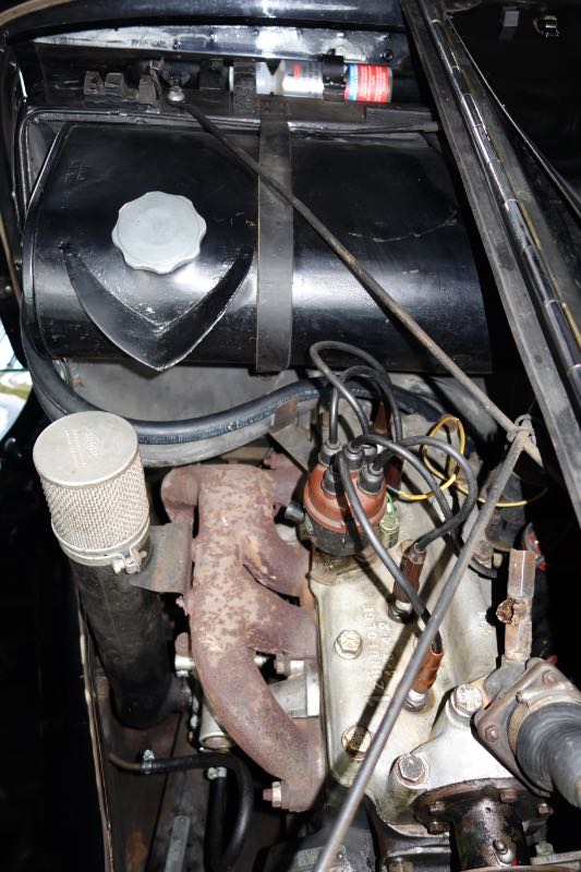

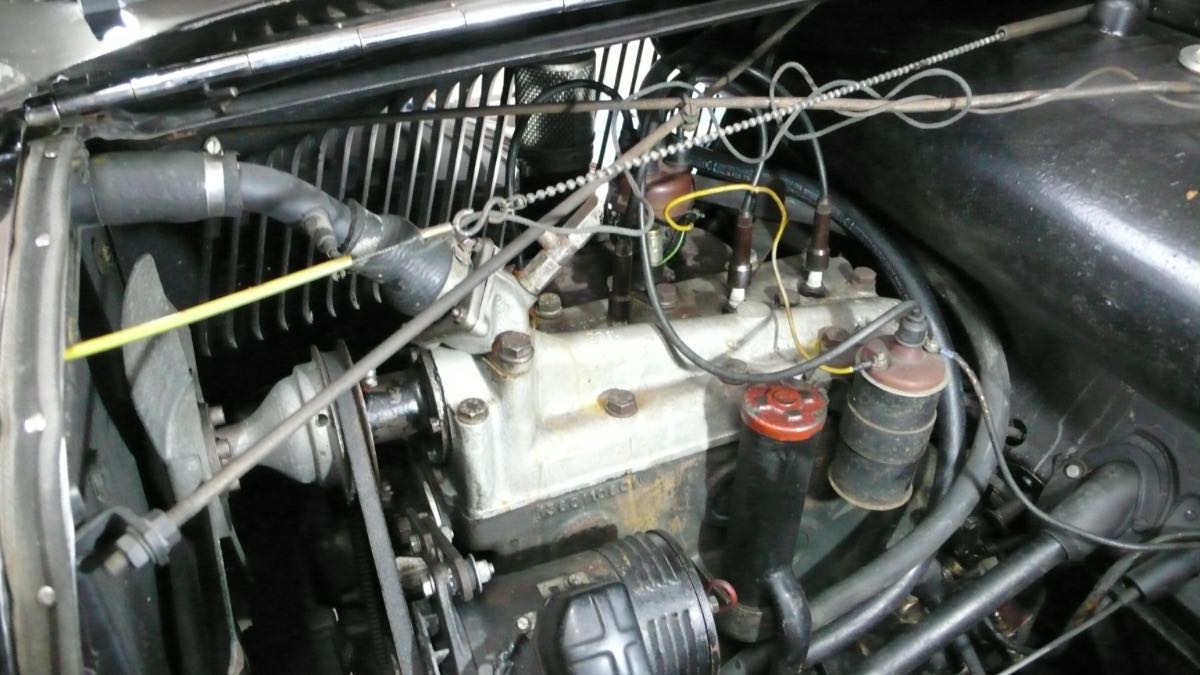

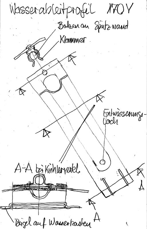

Tschau Axel,
mal 2 Bilder Vorkrieg
Eine Skizze aus dem Gedächtnis, es ist 50 Jahre her.
So wie die Bilder zeigen hat es auf dem Wasserkasten verschiedene Ausführungen gegeben.
Die mit den Schlitzen im Profil ist an der Kühlermaske eingehängt und kann nicht nach vorne rutschen.
Gruss Georges

danke für die Bebilderung? Damit kann ich etwas anfangen!

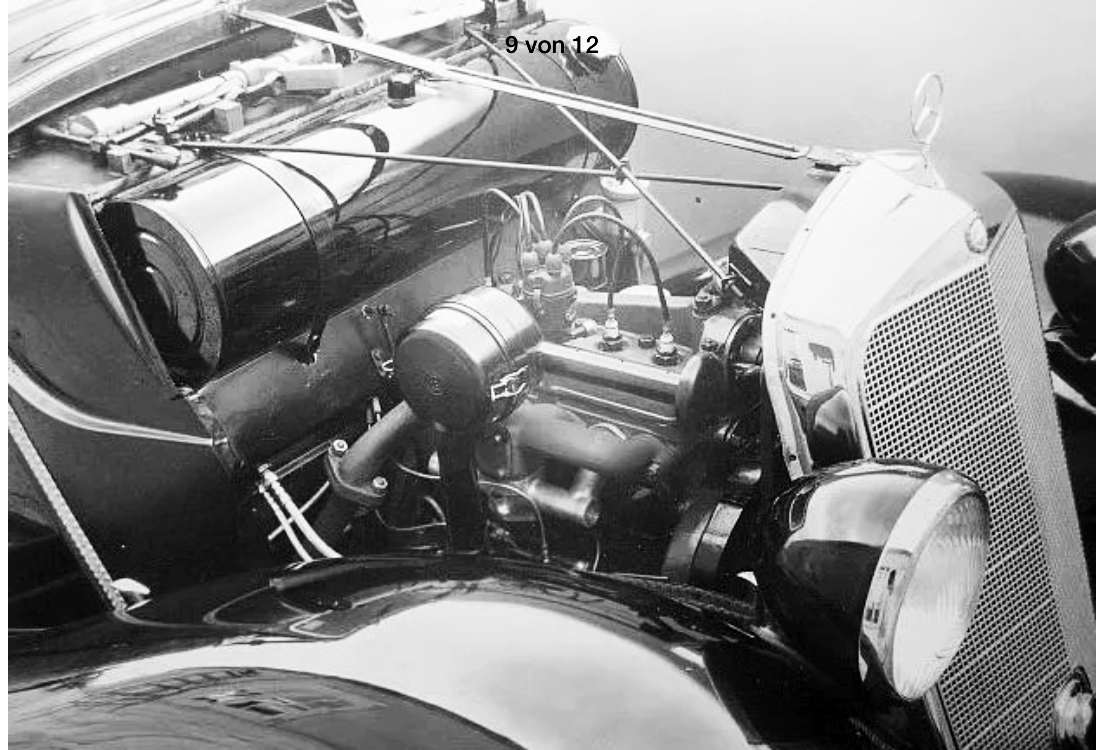

Tschau Axel,
ich habe noch 2 Bilder Nachkrieg gefunden,
Da ist die Rinne vorne an der Kühlermaske eingehängt.
