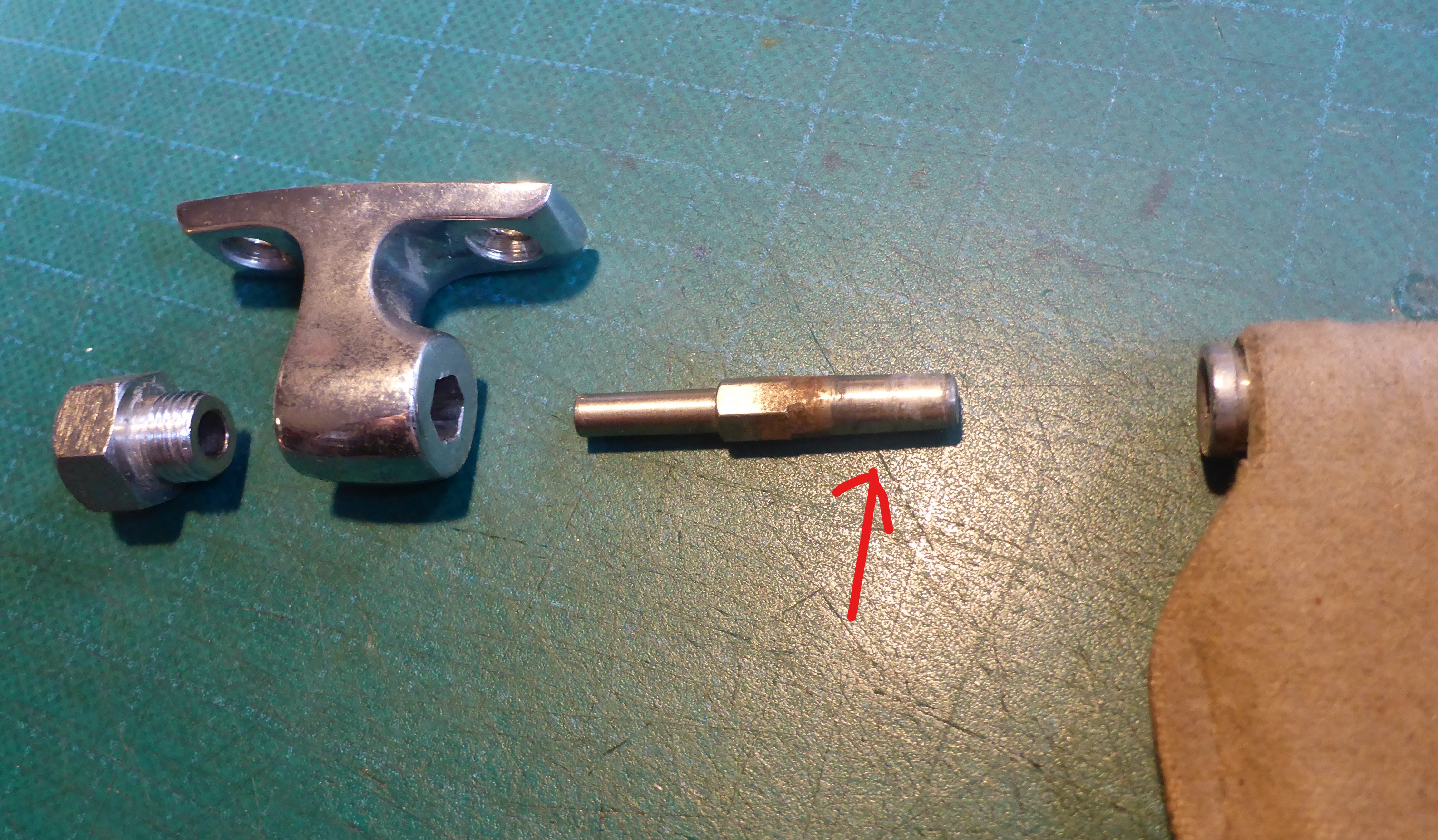

Javier besitzt einen 170 S-D. Bei den 170er Modellen mit Lenkradschaltung gab es gepolsterte Sonnenblenden - deren Befestigung sich von den vorausgegangenen Modellen unterschied.
Ich hänge dazu mal einen kurzen Text und ein Bild an.
Die Sonnenblende wackelt!
Bei den 170er-Modellen mit Lenkradschaltung (also Sb, DS, S-V, S-D) kann man häufig beobachten, dass sich die Sonnenblende nicht richtig feststellen lässt. Meist hat das einen ganz einfachen Grund.
Die Funktion ist eigentlich ganz einfach: Zieht man die Hutmutter an, schiebt sie einen Stift in die „Hohlachse“ der Sonnenblende. Dieser Stift hat etwa in der Mitte einen Sechskant, damit er sich im Halter beim Verschieben nicht drehen kann. Vorne hat er eine leicht konische Form (roter Pfeil im angehängten Bild). Je weiter sich dieser Konus in die – ebenfalls konische - Hohlachse der Sonnenblende schiebt, umso größer wird die Reibung.
Man sieht: für das Gelingen dieser Einstellung ist eine Voraussetzung, dass die beiden Halter fest sitzen. Sind sie lose – was leider oft der Fall ist - kann man diese Reibung unmöglich dosieren. Besonders auf der rechten Seite kann man diesen Mangel häufig beobachten. Das liegt wohl daran, dass es im Auslieferungszustand nur eine Sonnenblende gab und die Blenden auf der rechten Seite nachträglich – und oft eben nicht ordentlich - eingebaut wurden. Ich habe sogar schon gesehen, dass zur Befestigung der Halter Blechschrauben benutzt wurden, obwohl ab Werk bereits die M4 Gewinde für eine zweite Sonnenblende angebracht waren.

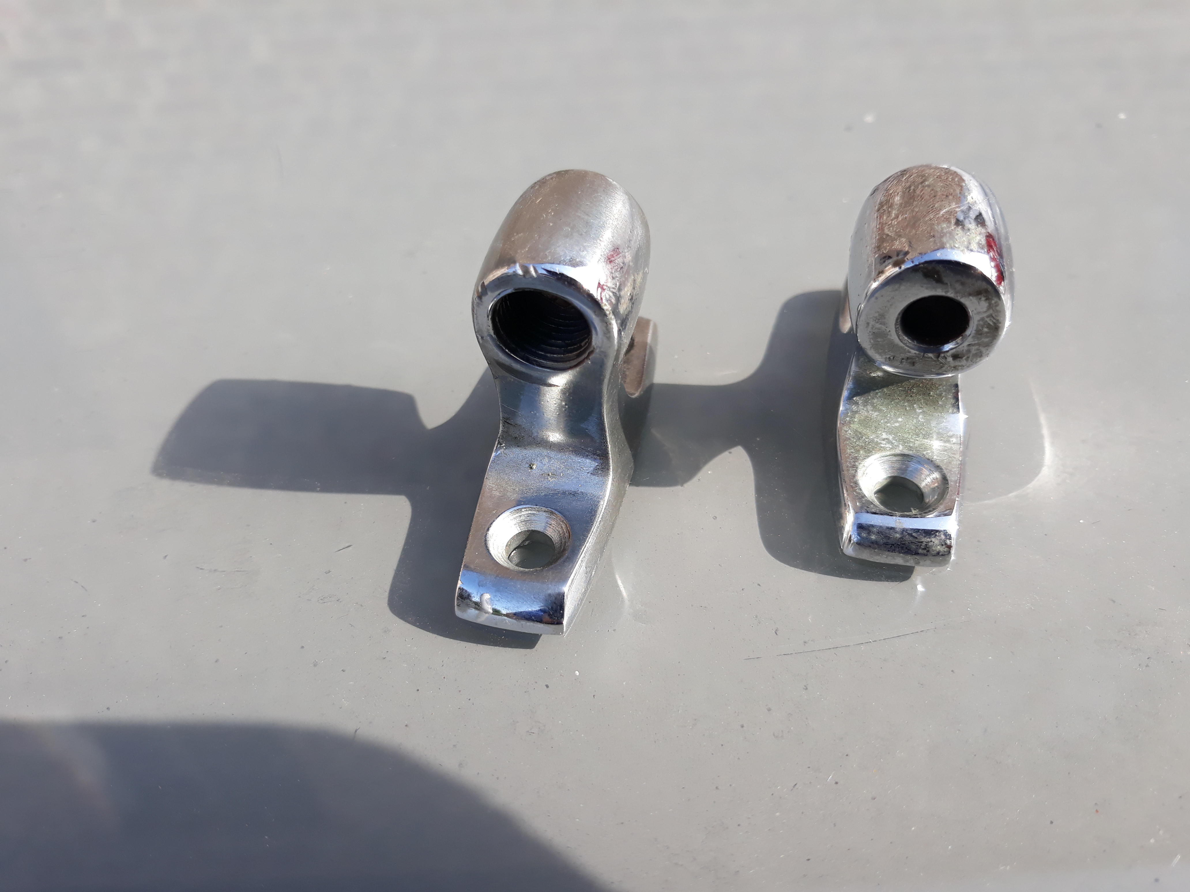

Hallo Javier,
Ich habe noch ein paar Halter, die Sie suchen.
Der Gewinde im Inneren ist in Ordnung.
Wenn Sie interessiert sind, können Sie Fotos senden.

hallo Javier,
Hier die Fotos
