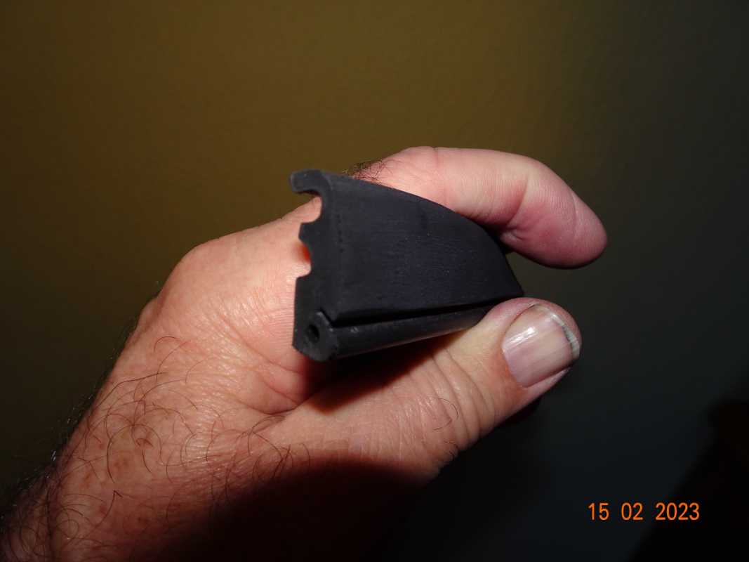

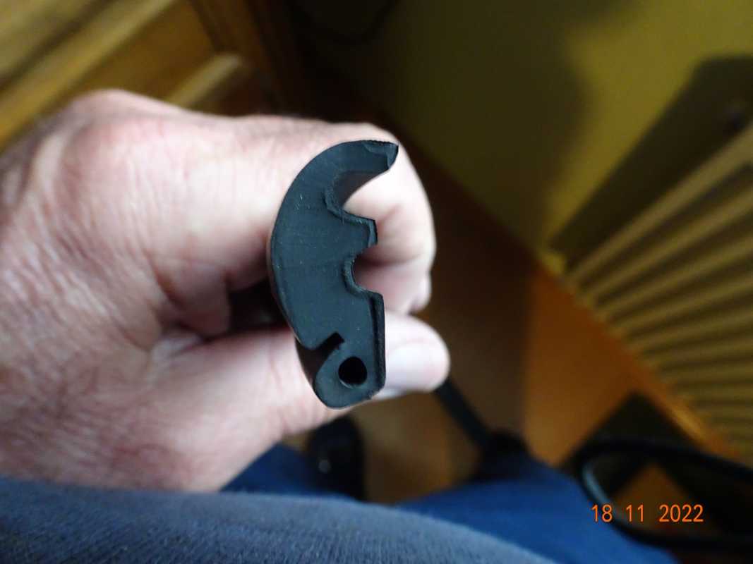

Hallo danke Alfred, habe es mit Gummi U Profil probiert aber das hat nicht funktioniert, mit den Filz werde ich probieren, das müsste funktionieren. Beim Problem mit meinen Profile Gummi habe noch ein Bild angehängt, kannst du das Bild mal anschauen ob er Richtig oder Falsch ist. Wenn Falsch wo bekomme ich den richtigen Gummi her. Denn habe ich von Automobilia-Versand mit der richtigen Ersatzteil Nummer bestellt. Grüße johann.

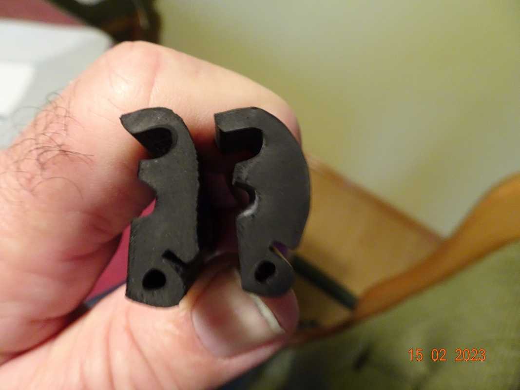

Hallo 170er Freunde, habe die die eckigere Gummi überall gesucht, aber nirgend gefunden. Jetzt habe ich die Gummi selbst bearbeitet, habe mit den Cuttermesser grob die Rundung abgeschnitten, dann mit einen Schleifband feingeschliffen. In Anhang rechts der alte und links der bearbeitete. Grüße johann.
