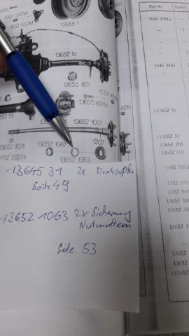

ich bräuchte mal wieder Eure Unterstützung.
Ich hab‘ leider nur die alten 9-stelligen DB Vergl.Nr. aus dem Ersatzteilkatalog. Habt ihr eine Idee wie ich mit diesen an die neuen 10-stelligen Nummern komme?
Schon jetzt recht herzlichen Dank für Eure Rückmeldung.

Tschau Ulli,
1. Achsschenkelbolzen 20 mm 13645 31
BAL 170V H 136 330 00 19
Ob der für Vorkrieg passt musst Du mit den Massen kontrollieren.
Variante: Bestehenden Bolzen überschleifen und Untermass-Bronzebüchsen einbauen,
Bolzen Aufspritzen (ev auch aufchromen) und schleifen lassen und bestehende Büchse ausreiben.
Bei neuen Bolzen 20 mm wirst Du auf jeden Fall neue Büchsen einbauen müssen.
Bei der Demontage der Achsschenkelbolzen immer an der unteren Faust beginnen,
Die Befestigung Zentralschmierung oben ist sehr heikel, Gute Werkzeuge verwenden.
Ich kann Dir eine Beschreibung mailen, geht nicht ins Forum ist zu gross.
2. Sicherungsscheibe Nutmutter 13652 1063
Die Hinterachse der Vorkriegs-V ist schlanker ausgeführt, kleineres Lager, kleinere Sicherungsscheibe,
kleinere Nutmutter also wird die Scheibe der Nachkriegs-V 188 357 00 73 nicht passen.
Variante: Sicherungsscheibe von links nach rechts wechseln und umgekehrt,
oft kann dann an einer noch guten Stelle die Mutter gesichert werden.
Eine andere Möglichkeit ist die Reduktion der Dicke der Sicherungsscheibe um wenige Zehntel mm auf der Planschleifmaschine,
damit dreht sich die Mutter weiter und kann mit der alten Scheibe gesichert werden.
Karasch oder Niemöller fragen.
Denke daran Lager mit Spiel C3 einbauen, Richtiges Werkzeug für Nutmutter verwenden.

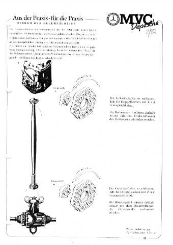

3. Gelenkscheibe - Hardy-Scheibe
Süddeutsche Gelenkscheibenfabrik
GmbH & Co. KG
Graslitzer Str. 14, 84478 Waldkraiburg, D
0049 8638 605-0
https://shop.sgf.de/de/gelenkscheiben/7/sgflex-080.02
Wenn Du schon an der Arbeit bist ----- beide Gelenkscheiben wechseln!

Re: Suche Ersatzteile 170V
18mm Bolzen lieferbar
Sicherungsscheibe, Hinterachse lieferbar
Gelenkscheiben lieferbar.

Vielen Dank,
aber ich hätte 20iger mit der originalen Länge von 310mm gebraucht - Vorkrieg halt...
