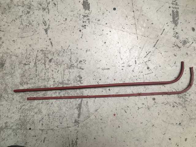

Hallo!
kann jemand diese genagelten Leisten identifizieren?
Sie sind symmetrisch für links und rechts und die Biegung hat in etwa eine Handbreite. Gehören sie zu einem 220CA oder war jemand zu kreativ?

Nach dem Bild schwer zu erkennen. Passen sie an die hinteren Kanten der Türen?
Re: Identifikation Leisten Innenraum 220CA?
Irgendwie scheinen sie nirgends gut hinzupassen. Aber eigentlich sollten sie aus dem Fahrzeug sein.

Hallo, es hat etwas gedauert.
Die Leisten sind als Rechteck betrachtet ca 69cm in der Länge und 9,5 cm in der Breite.
In der genagelten Draufsicht sind sie ca 8-9mm breit und etwa 5mm hoch.
Die Nägel stehen etwa 1 cm heraus.
Diese Leisten sind zur Befestigung des Teppichs rechts und links im Fussraum seitlich zum vorderen Türausschnitt hin. Dort werden sie passen!

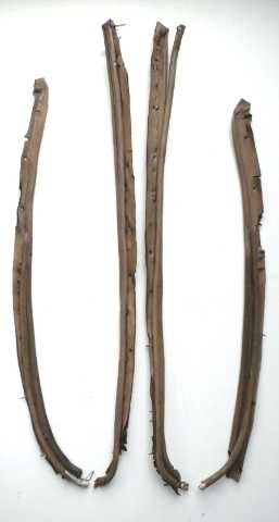

Tschau Heinz,
ich habe Dich mal nach dem Querschnitt gefragt. ------ Ist halbrund!
Jo hat recht, es gibt total 4 Stück.
2 kürzere an der A-Säulen vom Armaturenbrett nach unten gestreckt ca. 400 mm lang.
2 längere an der B-Säule vom Lager Verdeckschere nach unten gestreckt ca. 700 mm lang.
Unten enden diese dort, wo das Abdeckblech der Schwelle beginnt.
An den Enden laufen diese aus und sind gerundet.

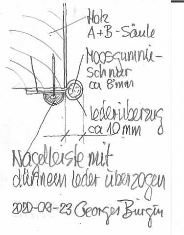

Die Nagelleisten sind mit dünnstem Leder überzogen und dienen dem anpressen und fixieren des Keders,
der den Türspalt innen vorne und hinten abdichtet.
Siehe Skizze und Bild.
