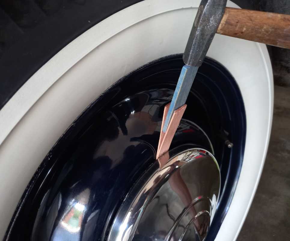

Hallo miteinander,
erstmal allen ein Gutes Neues Jahr 2022 und vor allem bleibt gesund.
Bisher habe ich immer behelfsmäßig mit einem Holzkeil und dickem Schraubendreher versucht, die Radkappen zu demontieren. Zwischen den Feiertagen habe ich mir ein einfaches Werkzeug gebastelt, mit dem ich die Radkappen ohne Beschädigungen am Lack der Felgen demontieren kann. Ich habe keine Ahnung, ob es sowas schon gibt. Für meine Zwecke taugt es sehr gut.
Liebe Grüße
Werner
Neujahrsbastelei - Radkappe demontieren

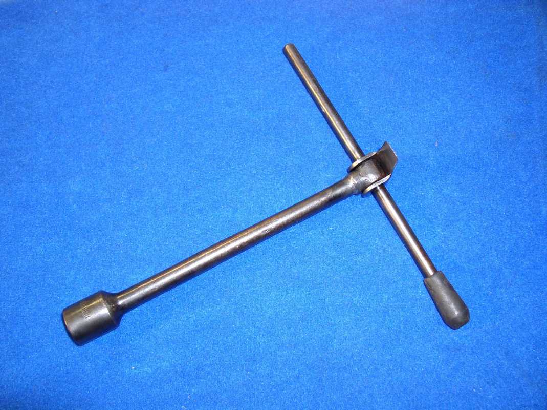

Lieber Werner,
prima, eine schöne Idee! Ja, etwas Ähnliches gab es. Da stützte sich das Werkzeug an zwei Stellen ab. Etwas sperrig, dafür ist die Hebelwirkung noch etwas günstiger.
Ich werde mir auch so ein Gerät herstellen. Bisher nehme ich einen zurechtgebogenen Schraubendreher mit übergeschobenem Gummischlauch. Sehr einfach, geht aber. Ganz raffiniert macht das übrigens unser Freund Jos aus Belgien: er verwendet drei Holzplättchen. Und seinen Hammer.

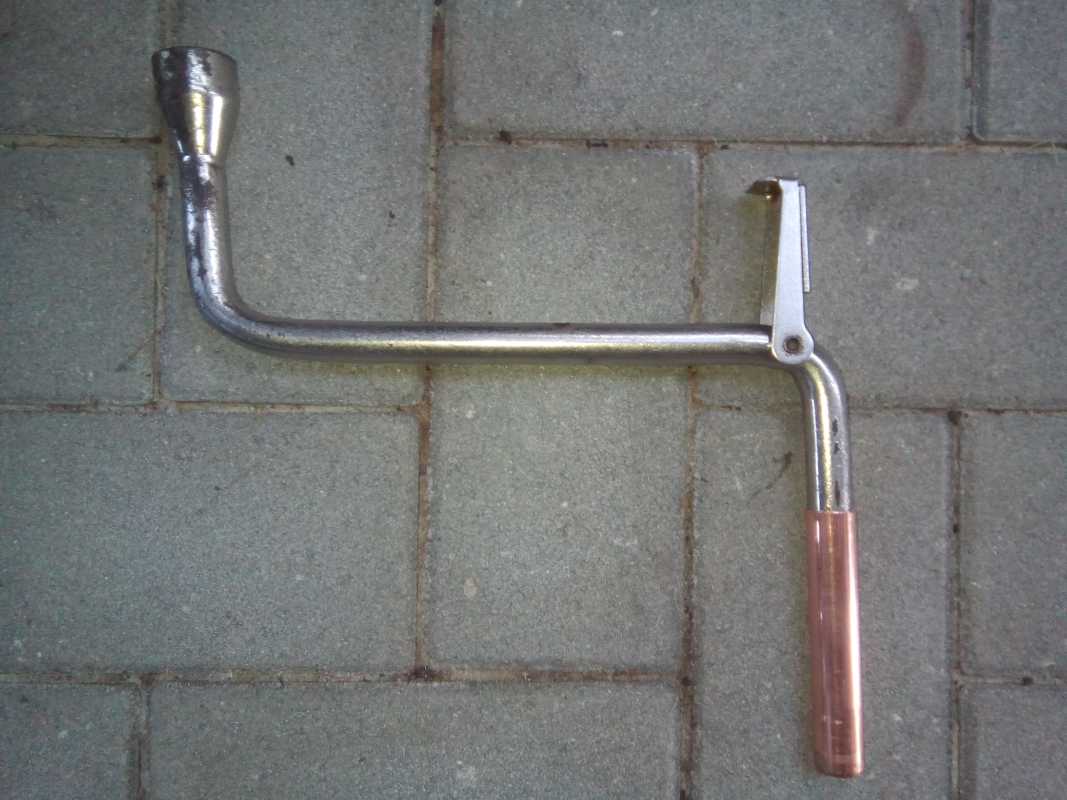

Re: Neujahrsbastelei - Radkappe demontieren
Bei meinem war solch ein Radmutterschlüssel dabei.
Durch die Verlängerung mit dem Kupferrohr stützt
sich dieser auch sehr gut am Reifen ab. Klappt sehr
gut. Verwende ich auch bei anderen Fahrzeugen.
