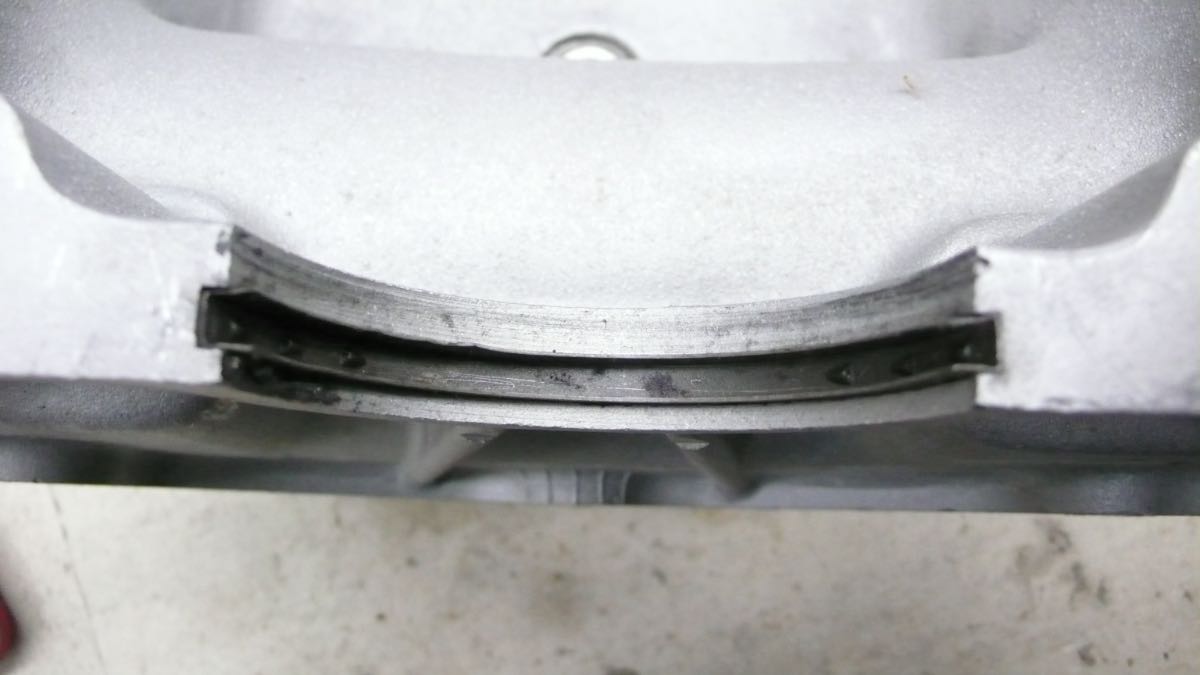

bin auf der Suche nach einem u-förmigen Blechhalter für die Burgmanndichtung in der Ölwanne. Wer kann mir hier weiterhelfen? Zudem bin ich dankbar für Infos, wie der Blechhalter eingebaut wird (einschlagen?). Bei meiner Ölwanne aus dem 170S-CB ist im Gegensatz zu den späteren 170er Modellen keine Ringnut zur Aufnahme des Halters vorhanden. Hier ist die Fixierung des Blechrings insofern besonders wichtig.

Guten Abend Jan-Wel
Die Nut in der Ölwanne sollte die gleiche Lage wie die Nut im Motorengehäuse haben,
ich habe Dich gefragt ob da eine Nut vorhanden ist.
Es ist keine Befestigung zu erkennen, die Halteringhälften werden nur eingepresst.
Sie haben beidseitig 3 gestanzte Krallen, damit die Graphitschnur bei Demontagen festgehalten wird.
. m,
. m,

Re: Halteringhälfte Burgmanndichtung
der Hintergrund meiner Anfrage im Forum ist, dass ich gerade beim Umbau eines 180er Benzinmotors für den Einbau in ein 170er Fahrzeug bin. Hierzu beabsichtige ich eine aus altem Lagerbestand vorhandene 170er Ölwanne zu verwenden. Diese hat allerdings, wie bereits erwähnt, keine Nut zur Aufnahme des Dichtungsrings.
Bevor ich den Ring aus der vorhandenen Ölwanne des 180er Motors ausbaue, möchte ich allerdings klären, wie der Ring dann in der 170er Ölwanne ohne Nut sicher gegen Verschiebung und öldicht einzubauen ist. Vermutlich wird es, so wie es jetzt aussieht, letztlich besser sein, eine andere Ölwanne (mit Nut und Halter!) zu beschaffen.
Lieber Jan-Welm,
genauso sehe ich das auch. Am besten, Du versuchst geich eine Wanne mit Ausschnitt und Aufnahme für einen Kettenspanner zu bekommen.
Was mich nun interessieren würde: was mag das für eine merkwürdige Wanne sein? So etwas habe ich noch nicht gesehen. Kannst du davon bitte ein paar Bilder einstellen?
habe dir vorab schon mal ein Bild der Ölwanne beigefügt. Sicherlich wäre es interessant zu wissen, wo die Wanne ursprünglich eingesetzt worden ist und wie der Halter für die Burgmann-Dichtung befestigt wurde. Ich schicke dir Anfang der Woche eine PN.
Grüße, Jan-Welm

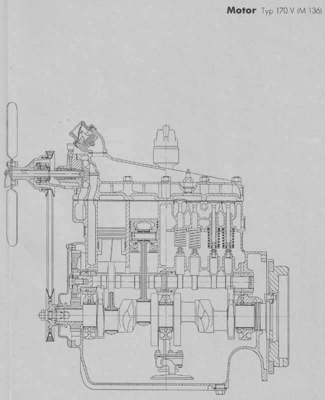

Tschau Jan-Welm,
hier der Längsschnitt durch den Vorkrieg 170V Motor aus dem WHB 170V C 1943.
Nach meiner Erinnerung, ich habe in den Sechzigern den 170V Motor demontiert.
Dieser hatte hinten keine Burgmannringdichtung sondern ein Rechtsgewinde
analog dem Linksgewinde aller 170V-Motoren vorne beim Zahnrad und Kettenrad der Kurbelwelle beim Steuergehäusedeckel.
Weiter im heiteren Rätselraten:
Der Zeichner hat da einen Kapitalfehler eingebaut, so hätte der Motor nie funktioniert, wer findet den Fehler?
