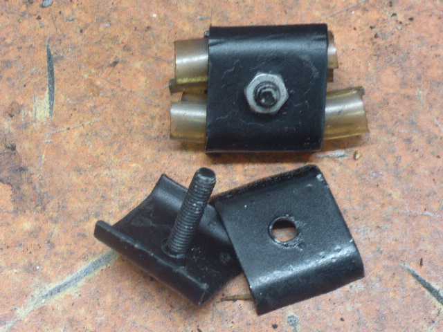

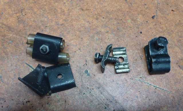

- Dieselgeweih.JPG (61.08 KiB) 11015 mal betrachtet
- Beiträge: 1110
Re: Druckleitung Einspritzdüse OM 636
Lieber Klaus,
sieht gut aus! Ich hatte mir über eine primitive Form auch ein paar Klammern gebogen, finde die Lösung auch ganz schön, werde aber doch - so wie es Hauke empfohlen hat - auf die neueren DB-Klammern umbauen. Die sind sogar noch etwas schlanker als die originalen Klammern.
